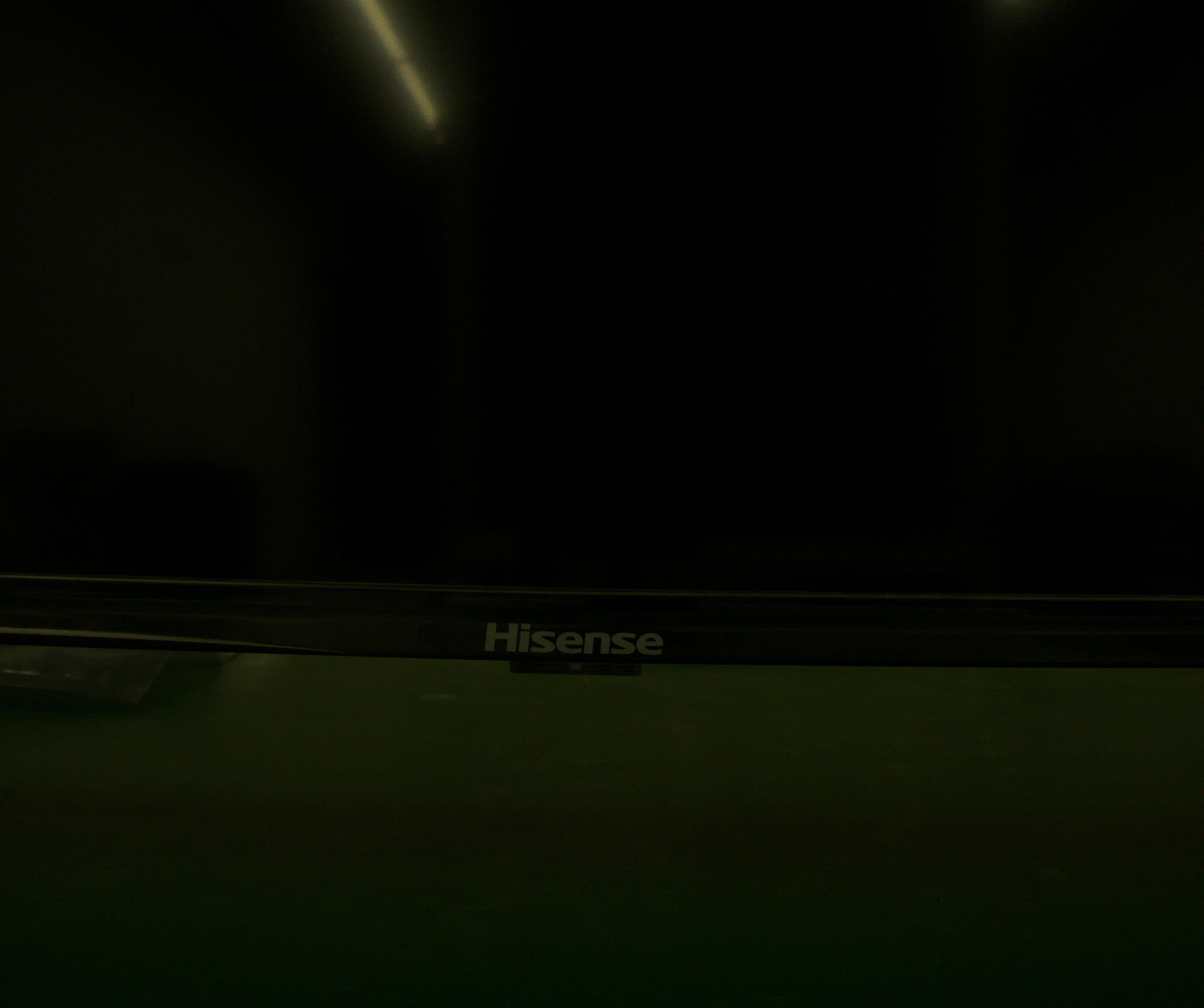

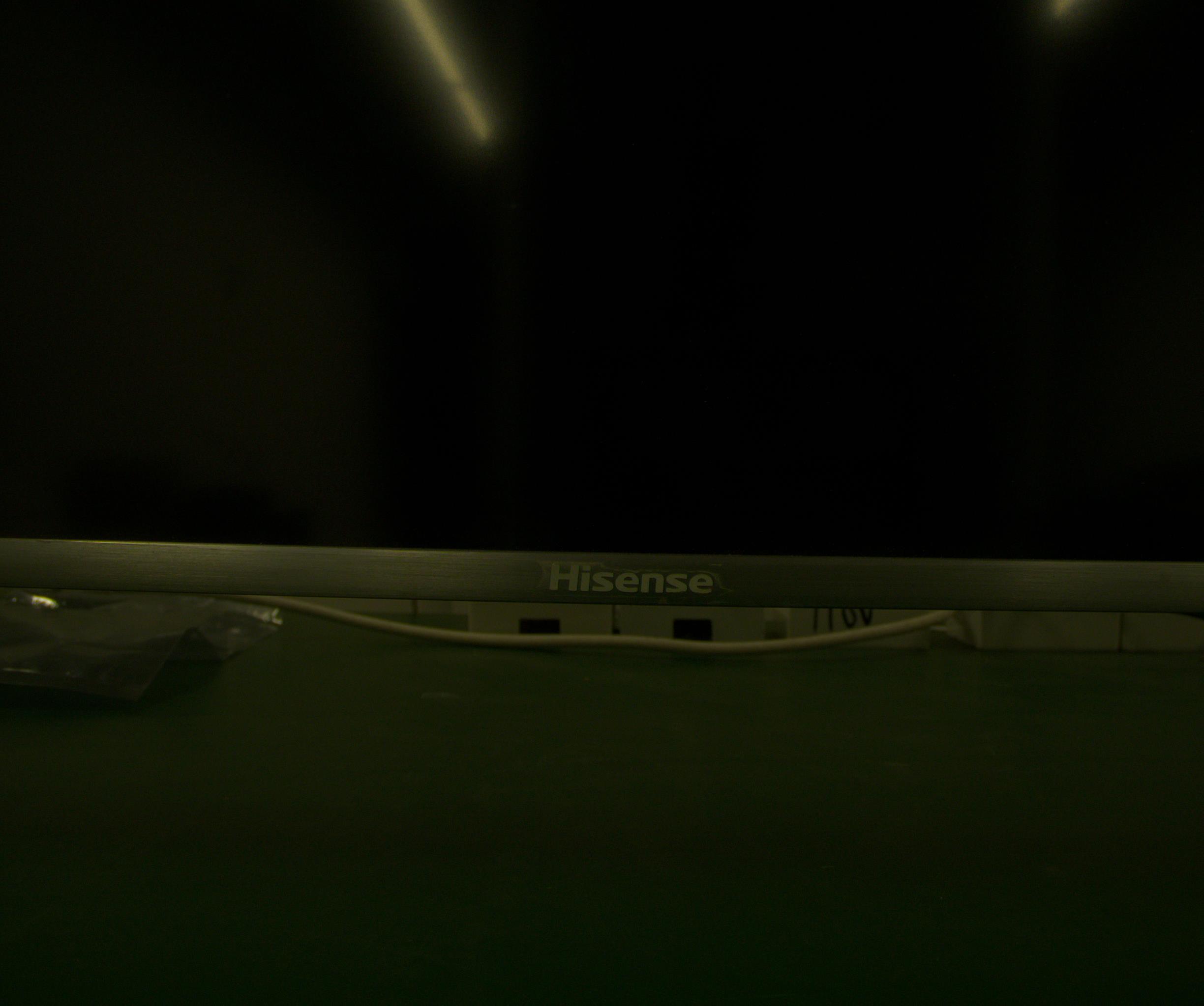

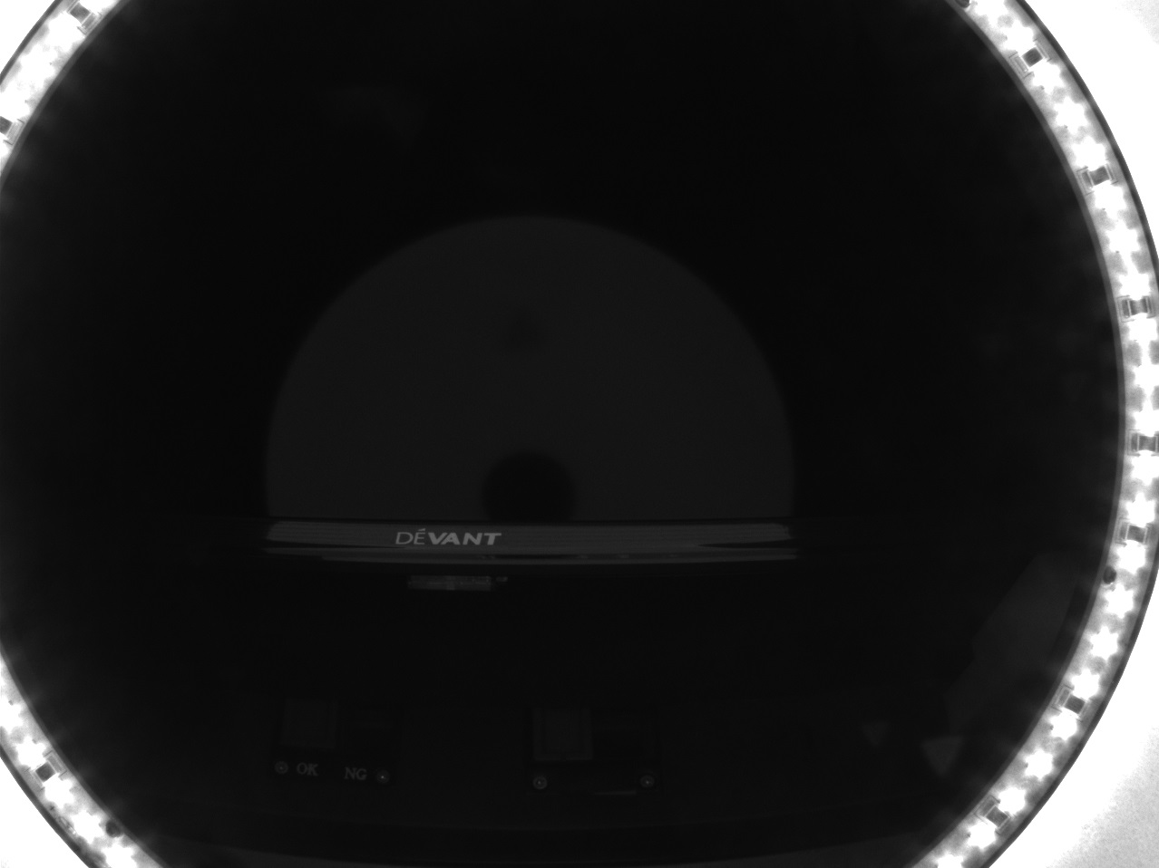

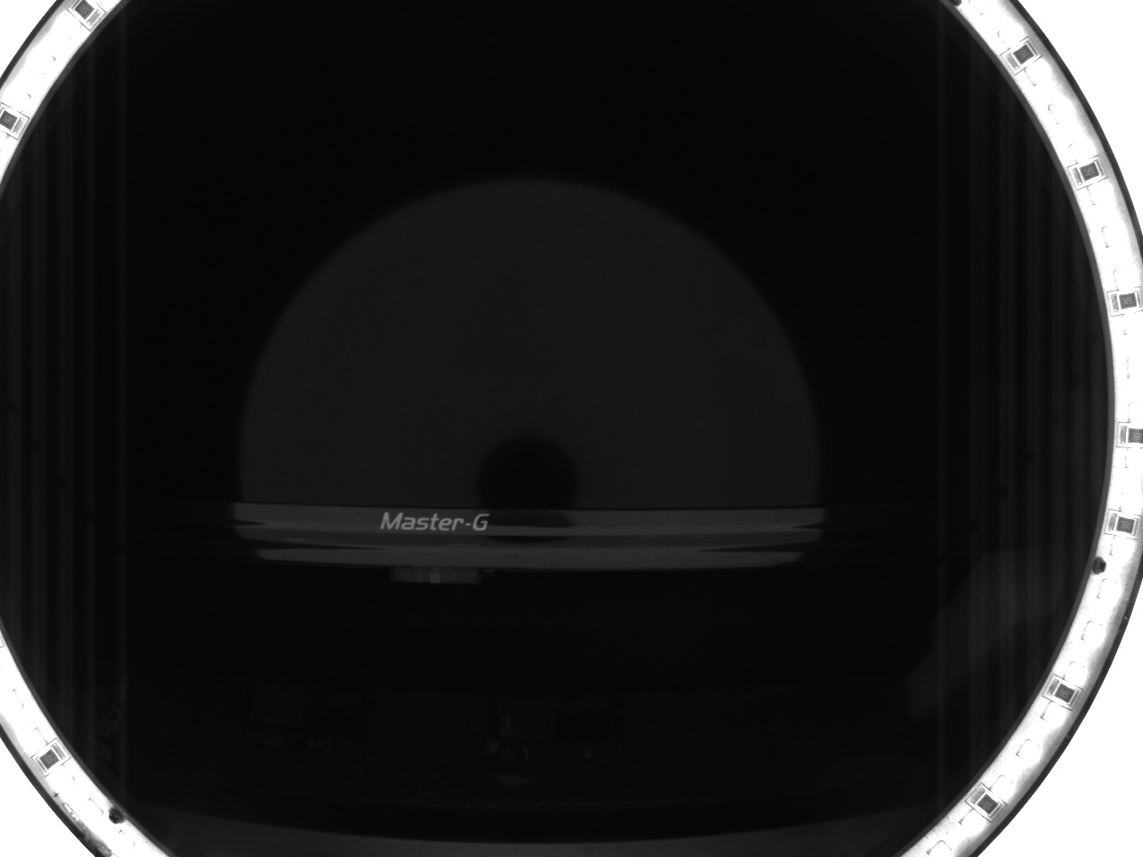

检测需求
       检测电视前壳logo是否存在错印漏印、笔画缺失等明显缺陷,要求检测效率为300ms/台
检测环境
       非纯暗室环境,有部分漏光(附件中的图像是在有LED等照明条件下通过彩色相机采集的,并非现场环境)
检测难点
       1、电视前壳种类较多,底壳和logo的材质也有差别,致使无法通过一种打光方式来适应所有前壳的打光方式(自实验光源:条形光、面光、穹顶光)
       2、前壳表面有覆膜,打光时会有一定几率的反光情况
       3、不同材质logo字符提取算法不兼容,无法找到一种方法适配各种不同材质logo字符的提取
样品材质说明
样品1-黑色塑料底壳,白色塑料logo,表面覆膜
样品2-黑色塑料底壳,浅灰色塑料logo,表面覆膜
样品3-银色金属丝印底壳,白色金属logo,表面覆膜
样品4-黑色塑料底壳,白色塑料logo,表面覆膜(同样品1)
样品5-玫瑰色金属丝印底壳,亮面金属logo,表面覆膜
样品6-金色塑料底壳,黑色塑料logo,表面覆膜
特殊字符样品
样品7-10:非常规字符,带有特殊符号,缺陷较难检测

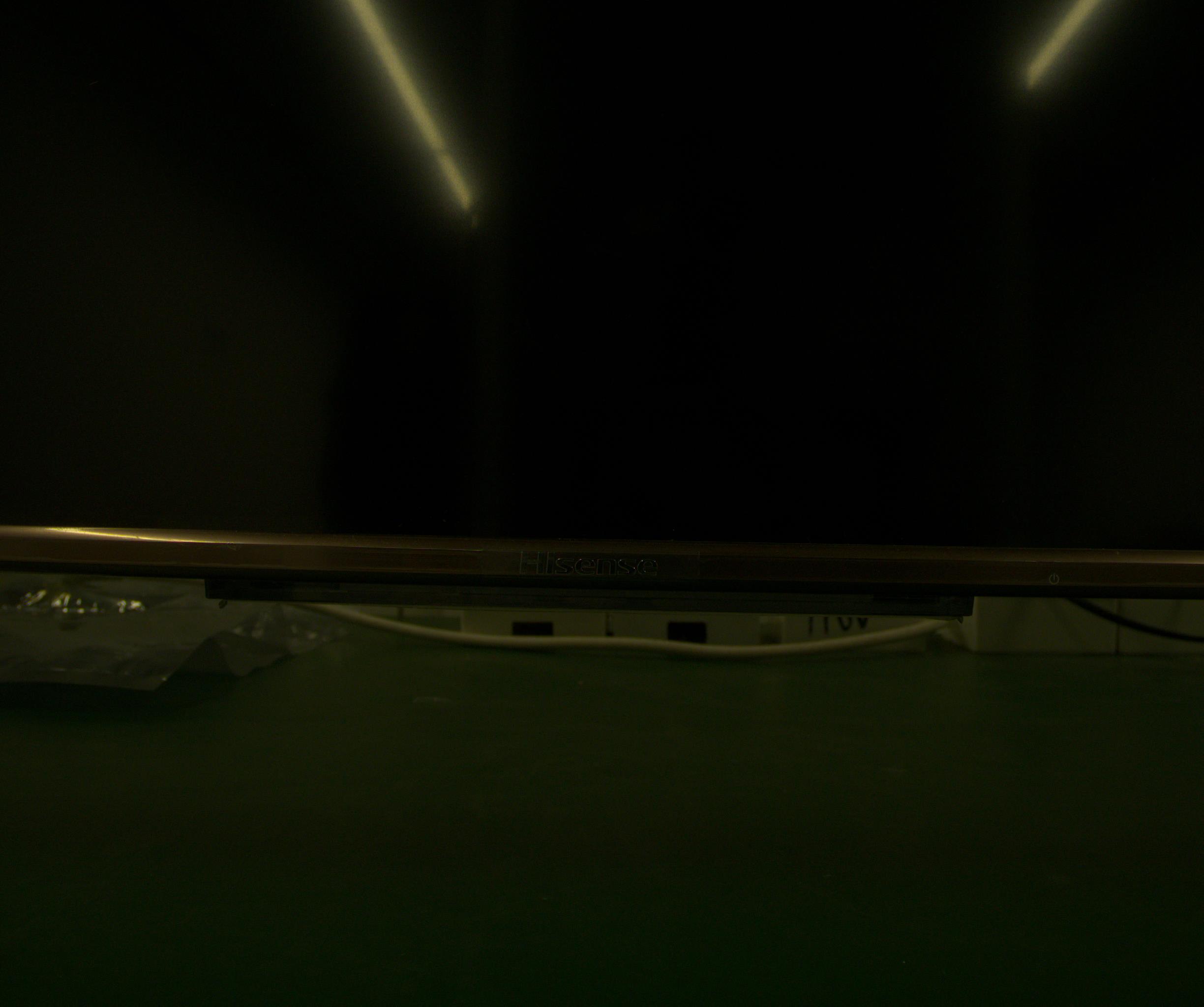

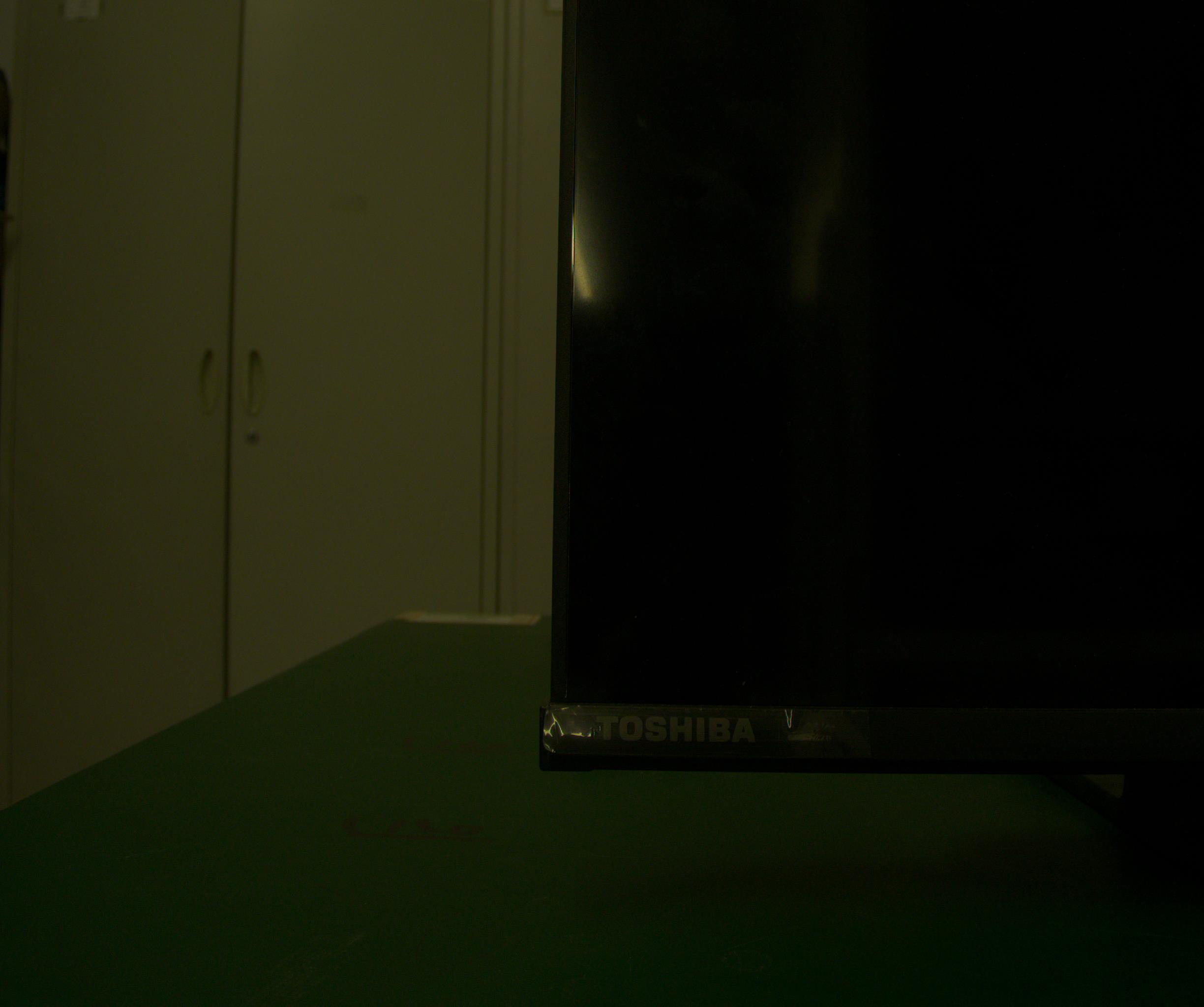

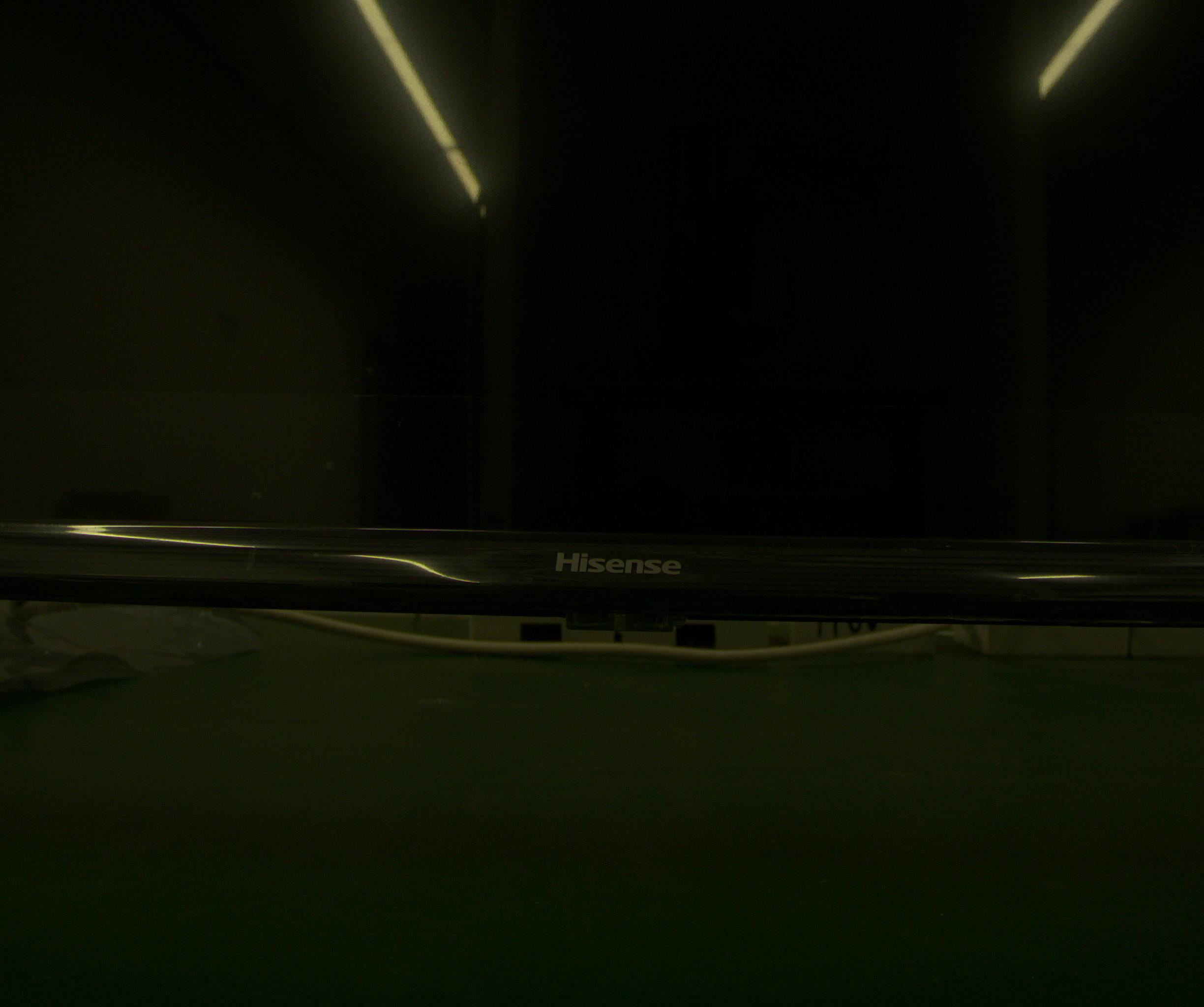

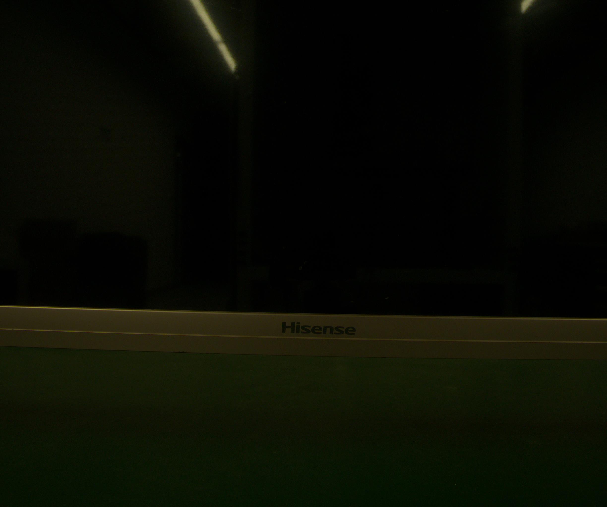

样品1
样品1
样品1
样品1
样品2
样品2
样品3
样品3
样品4
样品4
样品5
样品5
样品6
样品6
样品7
样品7
样品8
样品8
样品9
样品9
样品10
样品10
 楼主| lebronjames_23 发表于 2023-2-13 10:14:14 | 显示全部楼层
算法方面,目前遇到的问题是不同材质的前壳logo在同一打光方式下成像效果差异较大,导致在算法进行字符提取时难度较大,说白了就是单一的光源,复杂多样的前壳产品,算法无法统一识别。

 楼主| lebronjames_23 发表于 2023-2-14 14:37:54 | 显示全部楼层
master 发表于 2023-2-13 14:37
彩色相机+白光 怎么样?
当前图像就是通过彩色相机采集的
打光测试方面,在暗室条件下通过白色条形光进行打光测试,对于塑料材质的前壳logo成像效果较好,对于金属底壳亮面材质logo的反光较为严重。
