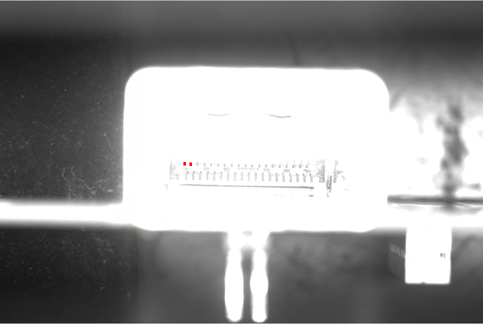

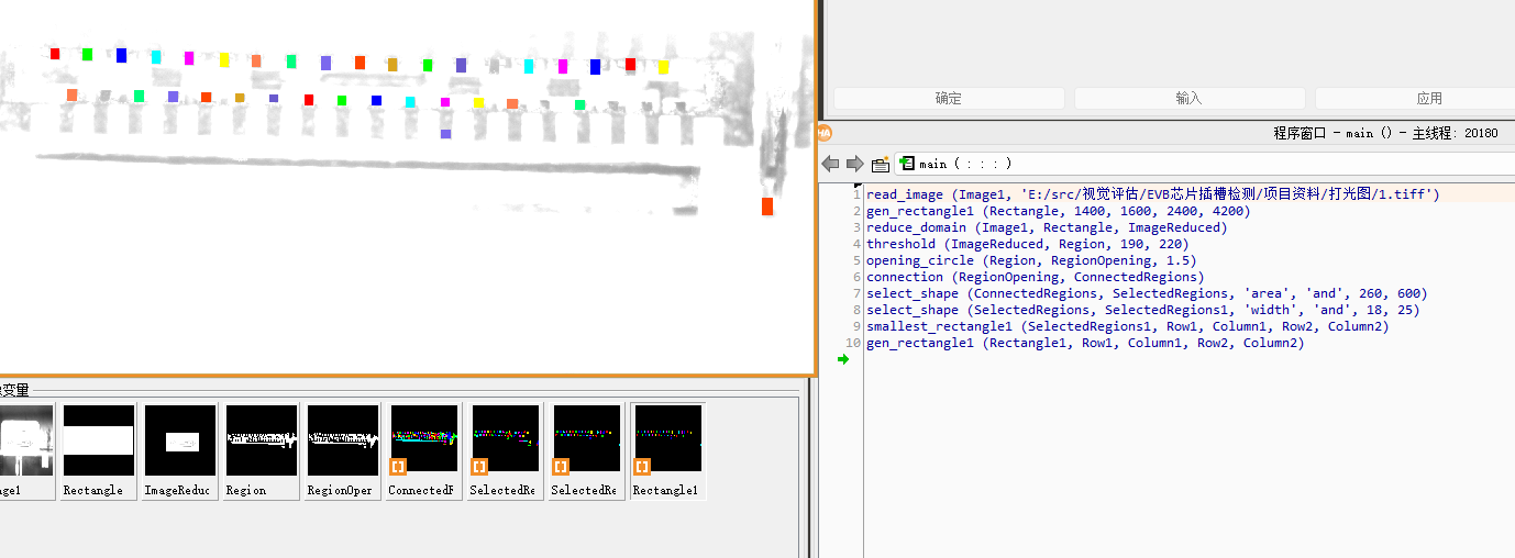

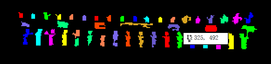

    图中是一个芯片的插槽,小弟需要检测的是插槽中的金手指的数量和位置,但是目前小弟能做到的就是用阈值分割去找到其中的灰度值部分,然后根据面积和矩形度筛选出合适的区域,最后生成最小外接矩形,但是这样找出来的区域有些会漏掉,也有些区域会找错,请教一下各位同行大佬们 ,有什么好的建议可以提供一下嘛,在下感激不尽

雾里看花 发表于 2023-2-14 17:51:49 | 显示全部楼层
打光不能改善了吗,,,,,,,,,,,
青山不远 发表于 2023-2-14 21:33:55 | 显示全部楼层
感觉这个拍照像是过曝了,把曝光时间调节小一些看看。
Ryan_ZJWU 发表于 2023-2-15 08:53:14 | 显示全部楼层
你这个像是USB接口那里的检测,我遇到过这个需求,打光效果不行放弃了。

打光不太好打,要检测的位置太深了,外侧有不锈钢的金属环绕,只有上面有一个矩形的小孔,光只能通过小孔打进去

打光还是很麻烦的,我这几天去供应商那里再看看,能不能改善一下

差不多的东西,只是这个是插光芯片的

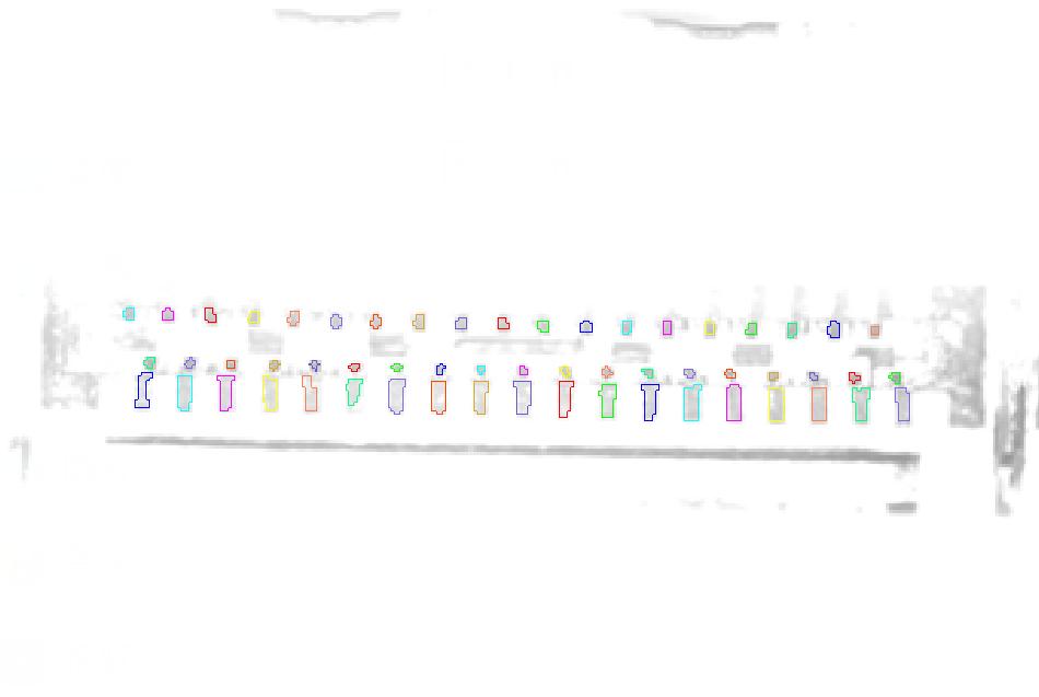

xjz99 发表于 2023-2-15 11:58:52 | 显示全部楼层
打光的确应该改善一下
虽然样件可以找出来,但鲁棒性估计不太好
青山不远 发表于 2023-2-20 02:01:42 | 显示全部楼层
我是个初学者,尝试做了一下,感觉哪里还是不到位。
 楼主| SingleZhou 发表于 2023-2-21 08:58:17 | 显示全部楼层
打光的确应该改善一下
虽然样件可以找出来,但鲁棒性估计不太好
请教一下,这是用轮廓来找的嘛? 小的部分跟下面的是如何区分开的呢?
