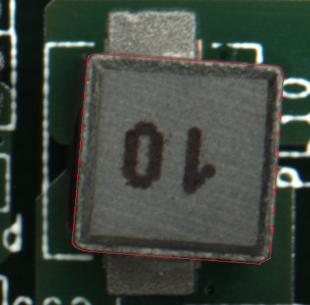

如下图所示,希望能提取器件的本体区域,请教大家有没有好的方法,谢谢!
原图
原图
希望得到的效果(下面是手动画的):
希望提取的区域
希望提取的区域

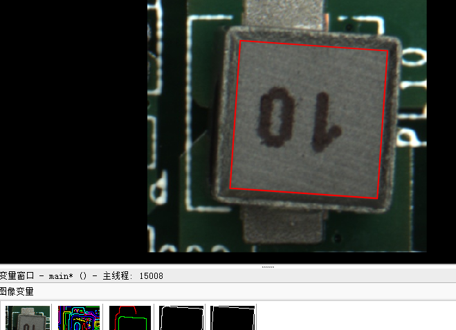

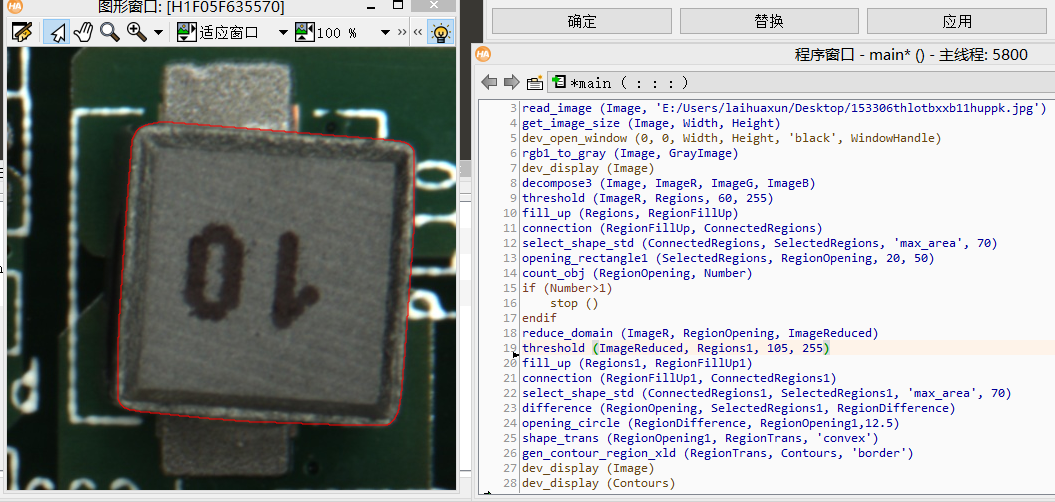

laihuaxun2004 发表于 2023-2-19 20:23:57 | 显示全部楼层
只有一张图,大概做了下
 楼主| ColorSpace 发表于 2023-3-3 10:08:22 | 显示全部楼层
只有一张图,大概做了下
好的,谢谢
知足常乐 发表于 2023-3-3 11:21:02 | 显示全部楼层
这样可以?
