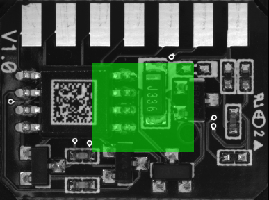

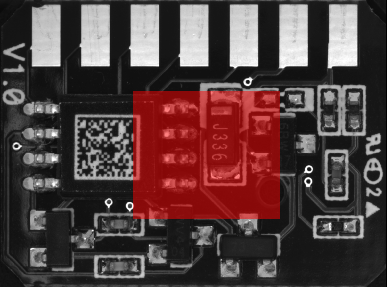

演示效果:
网上很多绘制图层各种,其实核心就是显示颜色那句,不用太复杂。

Lin2017 发表于 2023-2-21 10:14:02 | 显示全部楼层
楼主,这个方式是不是低版本的Halcon没法使用的?
 楼主| 绝地武士 发表于 2023-2-21 11:13:02 | 显示全部楼层
太低可能不支持(Halcon10不支持)这种哦,建议使用最新版或附近几个版本。

Lin2017 发表于 2023-2-22 11:17:37 | 显示全部楼层
太低可能不支持(Halcon10不支持)这种哦,建议使用最新版或附近几个版本。 ...
我试了12的不行,21没问题,可能10左右的都不支持了
qq27472007 发表于 2023-2-22 14:22:37 | 显示全部楼层
18.11亲测可以, 感谢楼主的分享。非常有用
