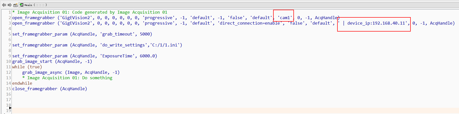

目前在halcon中使用工业相机基本是通过相机名称打开并使用,最近发现可以通过IP、Mac地址等方式打开并使用工业相机,如下图所示。

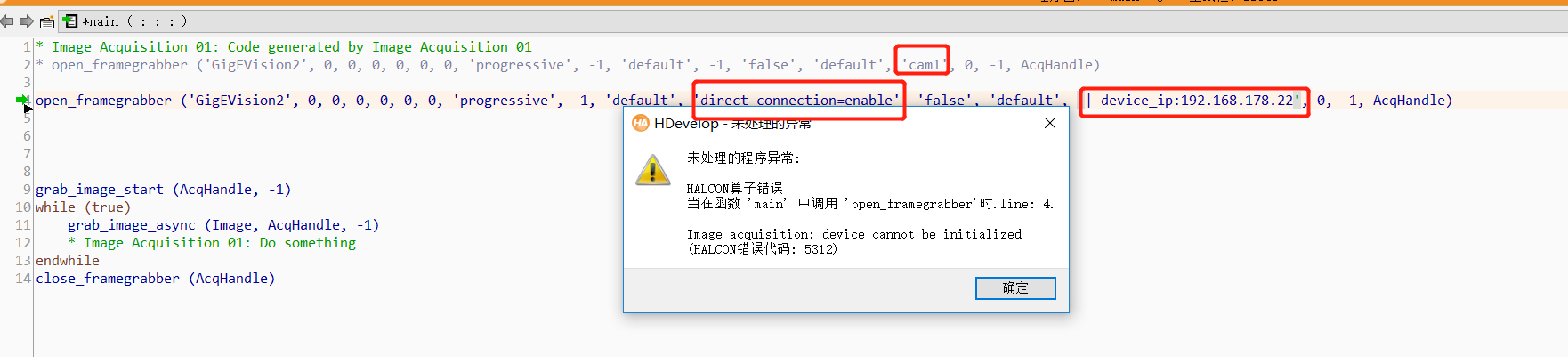

zqb 发表于 2023-3-25 14:17:56 | 显示全部楼层
博主,按照你的代码步骤还是未能连接成功相机
zqb 发表于 2023-3-25 14:19:48 | 显示全部楼层
请指教一下,感谢
