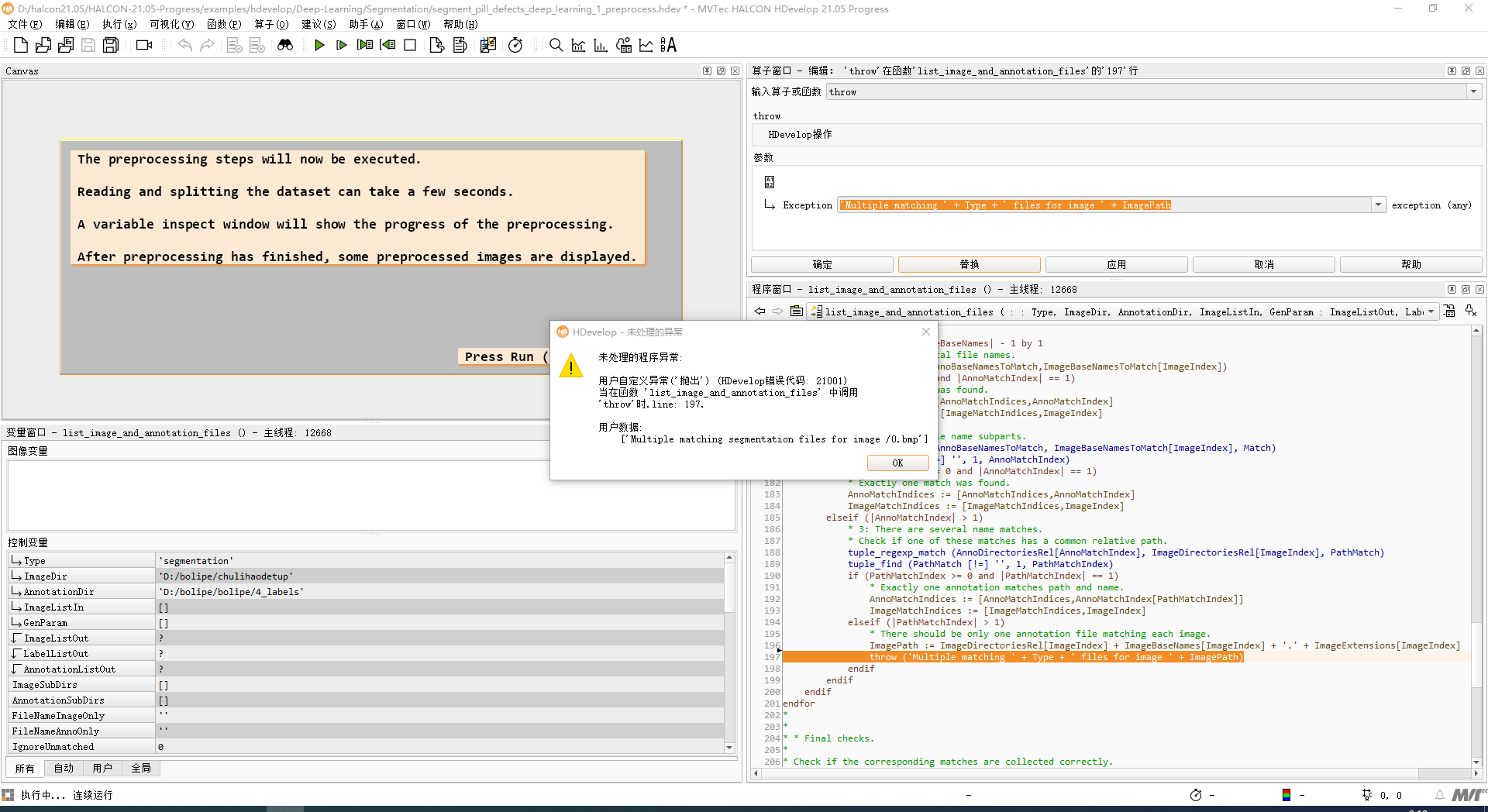

有没有大哥指点一下

这里我改了目录和路径 直接跑 到这一步就不行了

SEG训练时标注与图片要对应,大小也要一样,标注要加后缀_gt,格式是.png,你图片的通道数要和里面的保持一致
