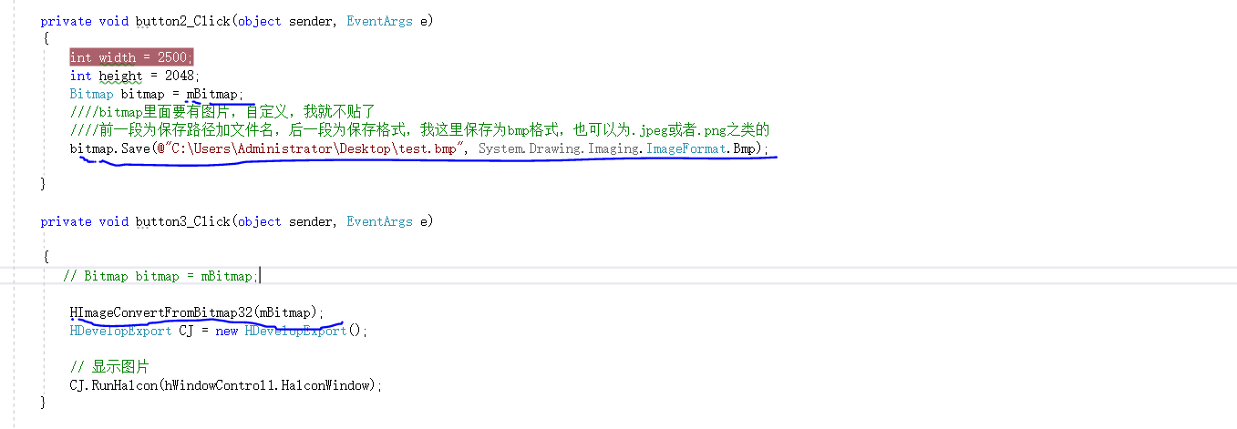

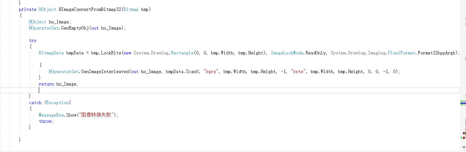

请教一下,Bitmap转化hobject中,用这个方法在Halcon中无法显示,用Bitmap.save可以直接保存下来,用  private HObject HImageConvertFromBitmap32(Bitmap bmp)的方法转,image里面也有内容,就是无法显示出来,谁有好的办法求指导一下!

你这个使用Lockbits,好像还要unlock解锁吧,还有这个模式是只读可以么BMPdata
这个保存一段内存吗,取去处理,
