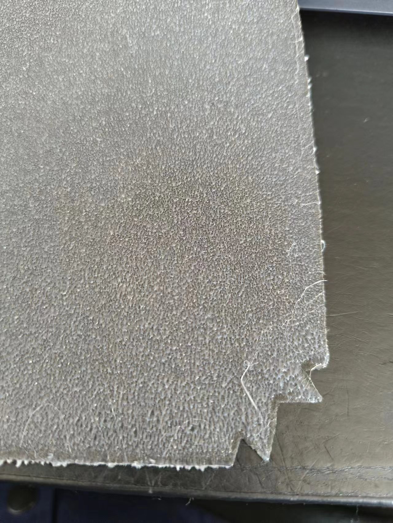

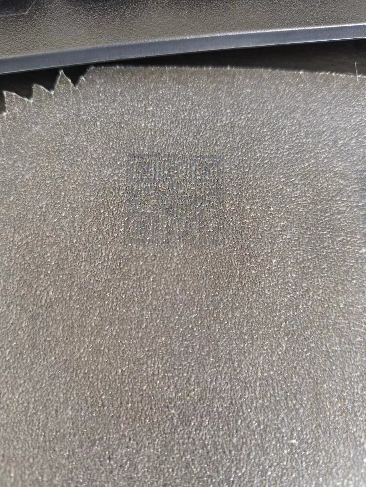

这种布,上面有一个二维码,码上还有一层铺胶。想扫一下码,但是产品这种颗粒反光太严重了,打光看不清二维码,目前用手机扫码都不行。
各位大佬能看看吗,怎样才可以实现扫码??

绝地武士 发表于 2023-3-9 09:54:14 | 显示全部楼层
这种物料基本上看不到二维码,建议是印刷二维码然后粘贴上去进行。单纯从打光不一定解决这个颗粒粗糙和印刷质量问题。
 楼主| vater 发表于 2023-3-9 12:36:55 | 显示全部楼层
暗翼小哥 发表于 2023-3-9 09:46
这个好像挺难,第一张图我肉眼都看不出来二维码在哪,等待大佬来解决
第一张是没有二维码,我就纯拍一下这个面
 楼主| vater 发表于 2023-3-9 12:47:21 | 显示全部楼层
这种物料基本上看不到二维码,建议是印刷二维码然后粘贴上去进行。单纯从打光不一定解决这个颗粒粗糙和印刷 ...
嗯,很难看清。它的流程是底布先激光打码,然后再铺胶。我试过没铺胶的产品可以扫码,铺了就不行了。粘贴的话怕脱落,或者有其他方式可以将码弄上去吗?
 楼主| vater 发表于 2023-3-9 12:48:48 | 显示全部楼层
码打上去是好的,但是铺胶之后就看不清了

 楼主| vater 发表于 2023-3-13 13:02:31 | 显示全部楼层
我想到用液体铺平表面的凹凸,再配合偏振,这样成像好很多,至少码能看清了,但是还是无法读码。佬师们帮忙看看要怎么处理图片呢,谢谢。
chizhaojuan 发表于 2023-3-13 14:08:24 | 显示全部楼层
用什么读码器
 楼主| vater 发表于 2023-3-13 14:34:10 | 显示全部楼层
需要先预处理,处理之后用工业相机。现在苦于处理不好图像,无法扫码。
我试过直接用扫码枪读不出来
