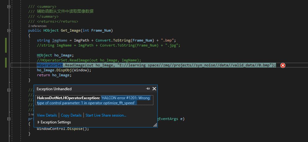

HALCON读取图像错误,'HALCON error #1201: Wrong type of control parameter: 1
Mingquan 发表于 2023-3-14 10:07:31 | 显示全部楼层 |阅读模式
读取图像文件时,图片的路径是存在,但报错,请问怎么解决?

laihuaxun2004 发表于 2023-3-14 10:32:23 | 显示全部楼层
你在路径里面用“//” 是几个意思?
 楼主| Mingquan 发表于 2023-3-14 10:39:32 | 显示全部楼层
你在路径里面用“//” 是几个意思?
因为这个原始代码写路径的时候用的也是“//”,我就仿着写。但我改为"\\"之后还是出错
laihuaxun2004 发表于 2023-3-14 10:46:24 | 显示全部楼层
因为这个原始代码写路径的时候用的也是“//”,我就仿着写。但我改为"\\"之后还是出错 ...
改成'/' 试试呢
 楼主| Mingquan 发表于 2023-3-14 10:50:40 | 显示全部楼层
还是不行,,
laihuaxun2004 发表于 2023-3-14 11:00:05 | 显示全部楼层
我看里面报错的内容是 算子optimize_fft_speed 的参数1类型错误呢
 楼主| Mingquan 发表于 2023-3-14 11:01:32 | 显示全部楼层
嗯嗯,这咋解决呢?
 楼主| Mingquan 发表于 2023-3-14 15:41:06 | 显示全部楼层
程序里面全局搜索这个算子的时候,发现这个算子已经被注释了。为啥还会在该算子上报错呢
