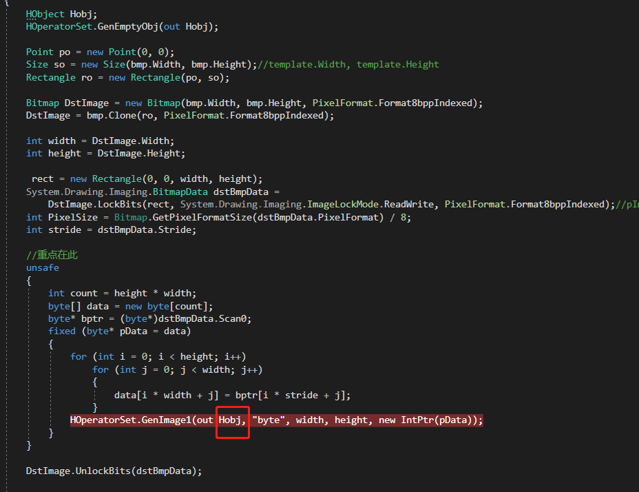

网络上,包括论坛内找了一下灰度Bitmap转Hobject的方法,测试后效果都不理想,和直接用read上来的图像对比存在巨大差异,看看有没有大佬踢一脚,指点一下。
 楼主| xzzz 发表于 2023-3-31 08:58:24 | 显示全部楼层
已测试方式一:
 楼主| xzzz 发表于 2023-3-31 08:59:36 | 显示全部楼层
已测试方式二:
yanghg2 发表于 2023-6-10 11:09:50 | 显示全部楼层
图片转24位RGB,转8位灰度,转HOBJECT,都与像素值操作相关,指针表示地址和值的一列数组。指针赋值部分存在缺陷。
 楼主| xzzz 发表于 2023-7-3 17:06:55 | 显示全部楼层
图片转24位RGB,转8位灰度,转HOBJECT,都与像素值操作相关,指针表示地址和值的一列数组。指针赋值部分存 ...
之前一直没看到回复抱歉,上面的转化方式2在像素数很大的时候是可以的,但当他转换例如100x100像素的时候就会会出现图像转“歪了”的情况,有没有可行的方式参考一下啊
