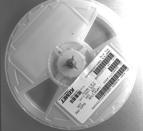

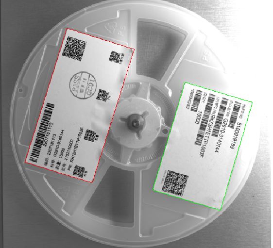

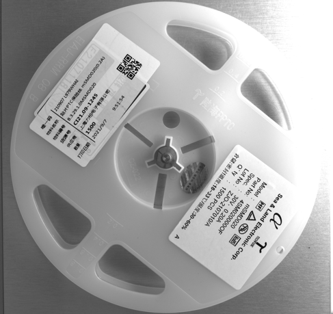

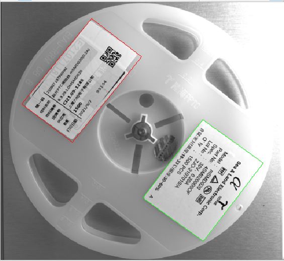

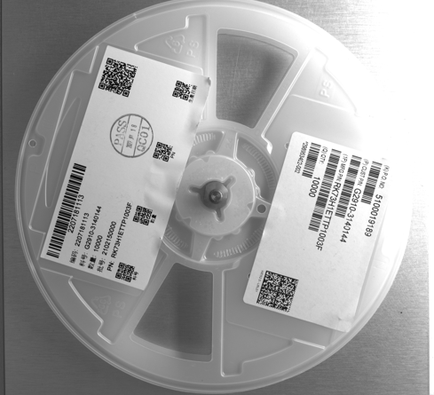

如图中的标签区域如何有效提取出来,标签样式有上百种,有些标签边框轮廓不是很清晰。
请教大神,能否提供一点思路,感谢
