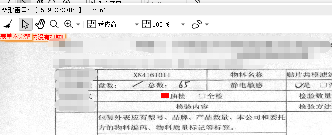

做一个识别表单里有没有打钩的项目  没有打钩的话就在图片上显示出来哪里没有打钩   在halcon里可以做到

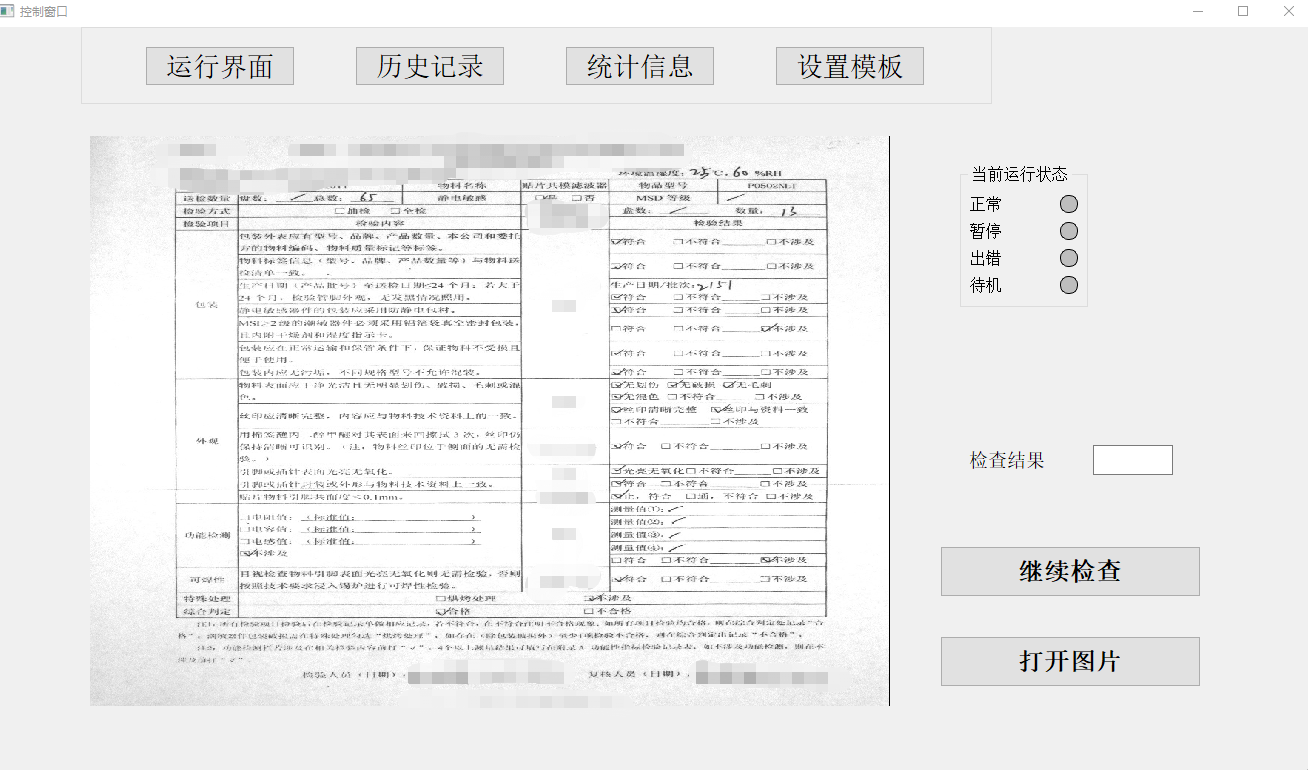

但在qt里怎么显示出来?想我这里希望点击“继续检查”按键后能在图片上显示出来
标出红色问题区域的代码是
halcon里算子:dev_display(xxxx)

我这里按下“打开图片”按键后打开并显示图片的代码是:
  QString path = QFileDialog::getOpenFileName(this,"select image","","(*.png *.jpg *.bmp)");//选择图片
        if(path=="")
            return;
        else
HTuple finalpath = HTuple(path.toStdString().data());//转换路径格式
            ReadImage(&ho_Image,finalpath);//读取图片
            GetImageSize(ho_Image, &hv_Width, &hv_Height);//获取图片宽高
            SetPart(hv_WindowHandle,0,0,hv_Height,hv_Width);//自适应显示
            ClearWindow(hv_WindowHandle);//清空窗口
            DispObj(ho_Image,hv_WindowHandle);//显示图片

我是这样写的  但就是不显示出来矩形
 楼主| scarsss 发表于 2023-4-10 21:26:18 | 显示全部楼层
scarsss 发表于 2023-4-10 21:23
我是这样写的  但就是不显示出来矩形
halcon里就一句话 dev_display
qt里c++代码和就变成了 if (HDevWindowStack::IsOpen())
          DispObj(ho_r0n1, HDevWindowStack::GetActive());
然后就显示不出
