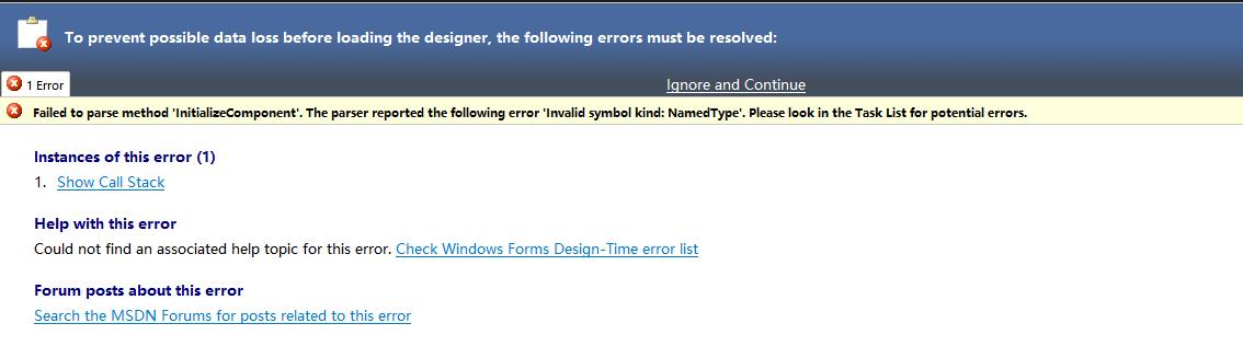

第三步,原则上应该可以正常用,但是双击类名.cs设计器打开界面提示错误。

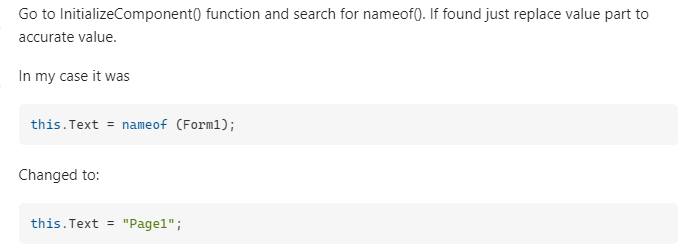

https://stackoverflow.com/questi ... -f?answertab=active
怎么解决呢?就是把InitializeComponent()函数中带有nameof(类型)的改成字符串类型名即可
  1. this.Name = nameof(MainForm);
改成
  1. this.Name = "MainForm";
成功解决。
