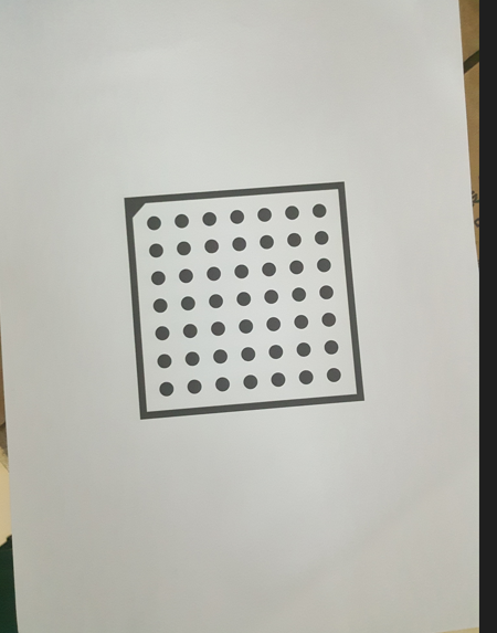

一:使用以下的算子生成标定文件,其中包括描述文件和ps文件
  1. gen_caltab(7, 7, 0.0125, 0.5, 'C:/Users/Admin/Desktop/caltab.descr', 'C:/Users/Admin/Desktop/caltabps.ps')
并且打打印出来标定板
打印出来的
打印出来的

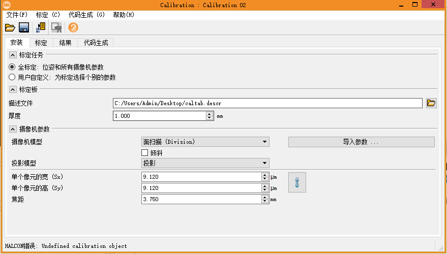

二:使用halcon自带的助手来做标定
1,安装,如下图
安装
安装
其中摄像机参数中的数据有些是来源网上的(主要是ChatGPT),焦距(3.75)是图片信息中得来

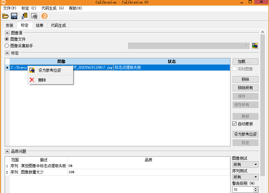

标定
标定
三,已经做如下尝试
1,把图片转为灰度图后再标定也不行,错误也是 标志点提取失败
2,增加照片的对比度,错误同上
另外,我是用手机拍出来的照片,不知是不是跟这个有关系?摄像头信息显示信息:  IMX386 CMOS
以上
到底是哪个地方做错了,请各位指教!

用A4纸效果估计不太行,我们用的PCB板
Criss 发表于 2023-4-17 14:29:30 | 显示全部楼层
打印也可以,需要按照尺寸打印,你测量下你的7x7的Mark圆中心距离MarkDist是不是0.0125m,Mark圆直径与圆心距比DiameterRatio 是不是0.5?
 楼主| neohalcon 发表于 2023-4-17 22:29:07 | 显示全部楼层
已经解决
试了好久,发现问题是由于我用微信来传图片时,选择的是原图,也就是分辨率是4000*3000的原图,我猜是不是图片的分辨率太大了,所以识别不了,后来没选择原图选完就直接传到电脑,结果还真的可以.别外一个问题是测出来的结果和实际的还是有较大的误差,比如我生成标定版两圆心的距离12.5,但软件测出来的是12.631,相差还是很大的.本着只是学习的态度,就没在意,以后有机会再调
