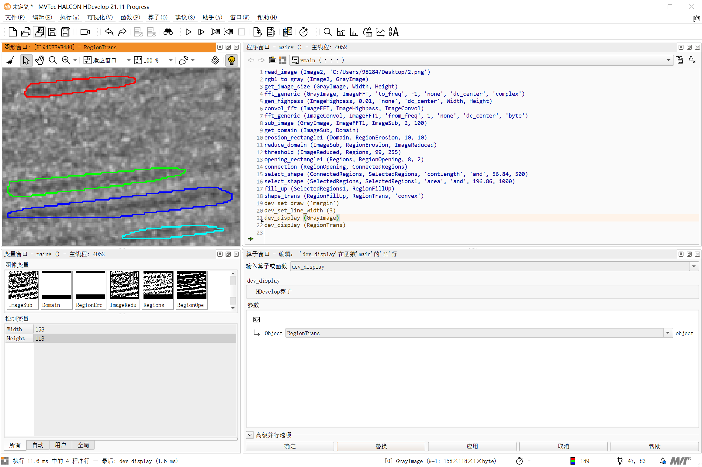

针对这种金属表面的有许多亮点,应该怎么处理,能更好的提取划痕区域

吐个泡泡 发表于 2023-4-18 21:29:07 | 显示全部楼层
是像这样吗file:///C:/Users/98284/Desktop/3.PNG
 楼主| 小小菜 发表于 2023-4-19 16:47:52 | 显示全部楼层
多谢大佬指点迷津,大佬的程序可以得出结果
但关于这种金属加工件有很多反光亮点的有没有那些思路可以去尝试尽可能消除他,让他对识别产生的影响降低。

hexenzhou 发表于 2023-4-22 08:43:26 | 显示全部楼层
用fft试试
 楼主| 小小菜 发表于 2023-4-22 20:52:56 | 显示全部楼层
这种金属表面的亮点覆盖较均匀,频域试了几种方法,效果不是很好
