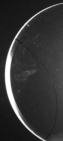

受上传图片不超过1000k影响截取了部分,请问这种雾状纹怎样去识别,使得抗干扰强一些,前期已经使用过图像增强,高斯滤波,分水岭等等方法效果都不太好,会把其他区域检测出来,sobel_dir也使用过,主要就是在分离雾状区域的时候不太好分

VR镜片的脏污检测么, 很难

不是,就是做眼镜的镜片,感觉受灰尘影响有点大。。

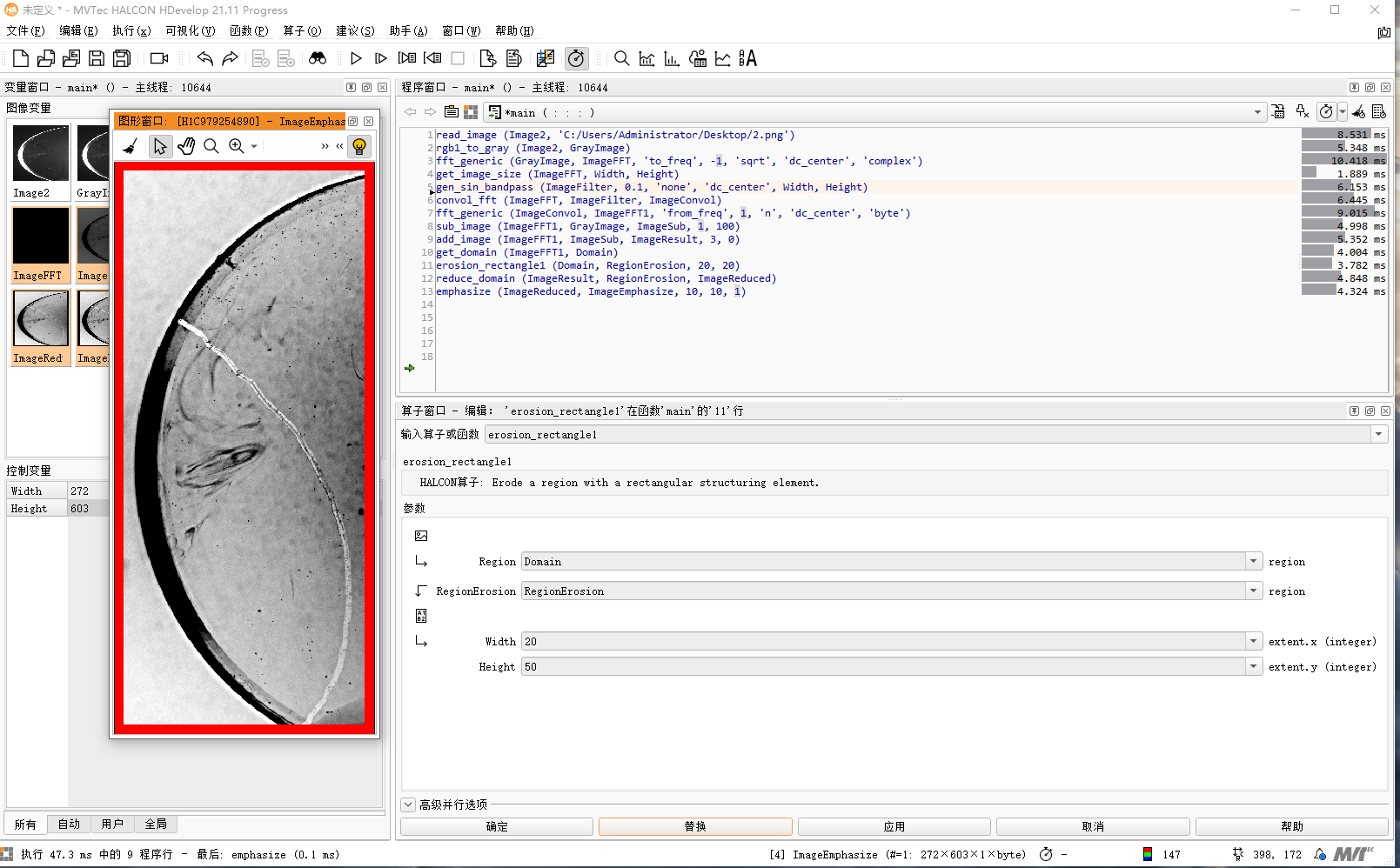

是这样吗

emmm我还需要把它分割出来,我试过,图像增强之后用高斯-平滑-sobel滤波再均值-然后灰度直方图选择灰度范围进行阈值分割可以大致分出来,但是还是会有灰尘的干扰,不过还是谢谢大佬!
