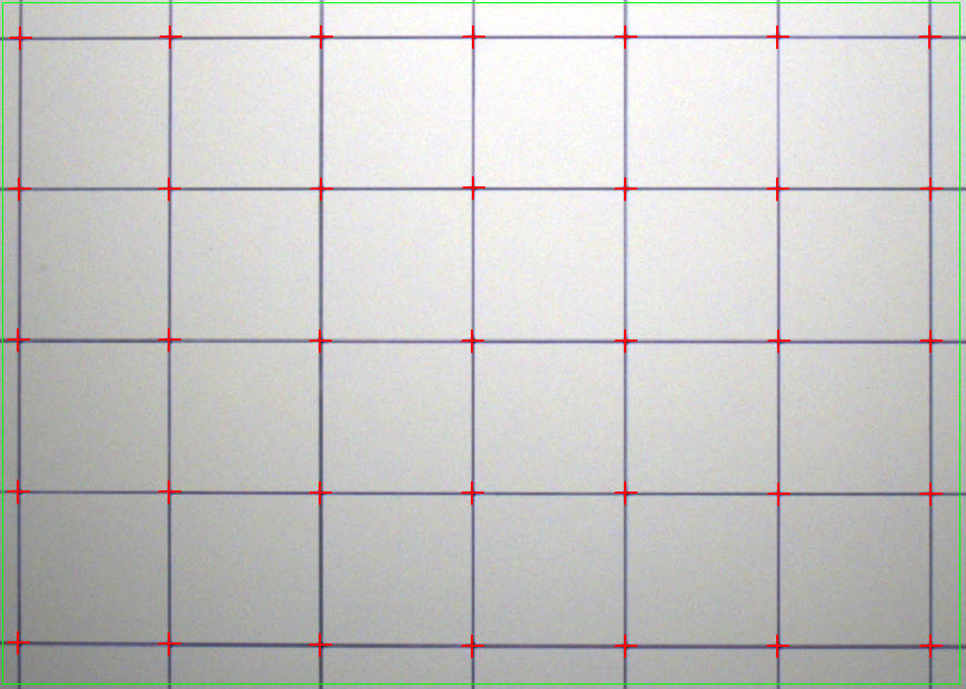

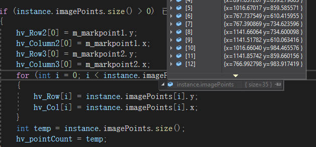

感谢大佬,非常感谢,但是我这里把角点坐标,数量,角点间距都输入进去了,还是会报错,大概是什么原因呢
Criss 发表于 2023-4-22 18:02:33 | 显示全部楼层
没有看到有什么错误
  1. GridSpacing:是网格间隙像素大小,也就是角点间的像素距离(可以多点求平均)
  2. Row、Column:是所有角点的行列坐标
  3. GridWidth:网格点的宽度(一行网格角点的数目,7x7就是行7列7,填写行数7即可)
  4. ImageWidth、ImageHeight:图像的宽度和高度
  5. MapType:映射的类型('bilinear', 'coord_map_sub_pix')
 楼主| ericL 发表于 2023-4-28 15:26:00 | 显示全部楼层
没有看到有什么错误...
非常感谢,我看了一下例程,发现是GridSpacing问题,我写了网格间隙的像素距离,例程那边写的是50,我猜是例程网格角点间的真实距离50mm,然后我在程序里改了一下这个距离,果然就可以成功运行了
