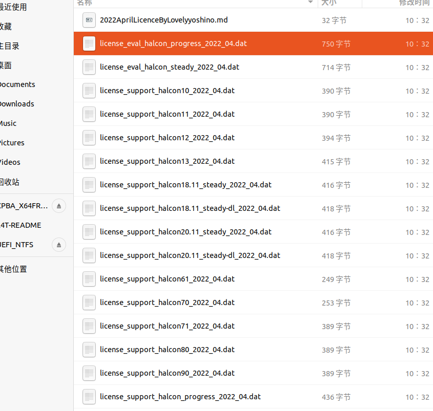

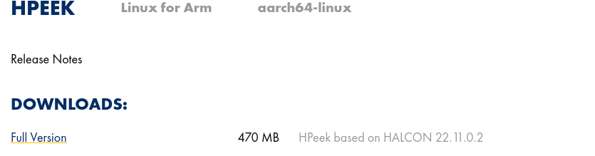

我在Nidia Orin NX上安装了Hpeek,版本为22.11.0.2
可以运行自带的examples,文档说执行自己的程序要安装license,但是试了多个dat都提示错误(dat文件是下载最新的附图)
请问大佬要安装哪一个license? 谢谢!

aarch64-linux和armv7a-linux平台安装的halcon或hpeek不支持试用License这种,你需要用加密狗。
