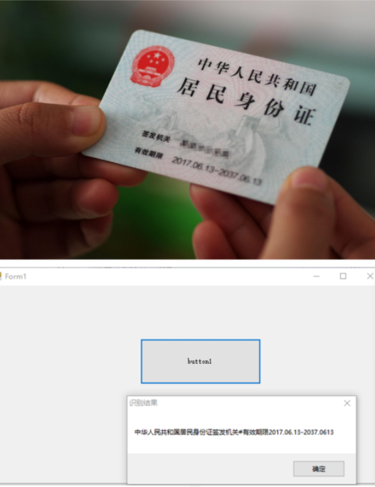

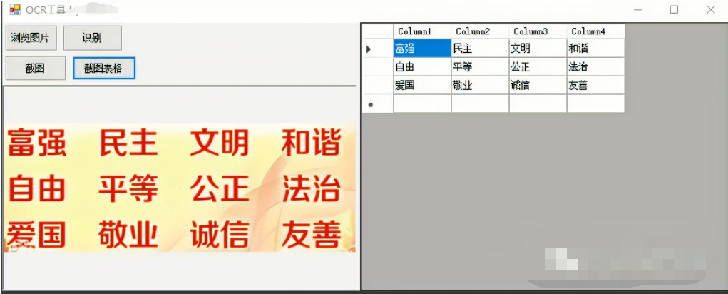

一个简单好用的OCR识别工具
支持文件识别、截图识别、导入图像识别、文件表格识别
识别很准确而且使用很方便很容易上手。
C#示例代码:
  1. OpenFileDialog ofd = new OpenFileDialog();
  2. ofd.Filter = "*.*|*.bmp;*.jpg;*.jpeg;*.tiff;*.tiff;*.png";
  3. if (ofd.ShowDialog() != DialogResult.OK) return;
  4. var imagebyte = File.ReadAllBytes(ofd.FileName);
  5. Bitmap bitmap = new Bitmap(new MemoryStream(imagebyte));
  6. OCRModelConfig config = null;
  7. OCRParameter oCRParameter = null;
  8. OCRResult ocrResult = new OCRResult();
  9. using (PaddleOCREngine engine = new PaddleOCREngine(config, oCRParameter))
  10. {
  11.       ocrResult = engine.DetectText(bmp);
  12. }
  13. if (ocrResult != null)
  14. {
  15.       MessageBox.Show(ocrResult.Text,"识别结果");
  16. }
这里还有一个Demo:
链接:https://pan.baidu.com/s/1QHXCmT6kDRoTWUJevJFisQ
提取码:i6e9
