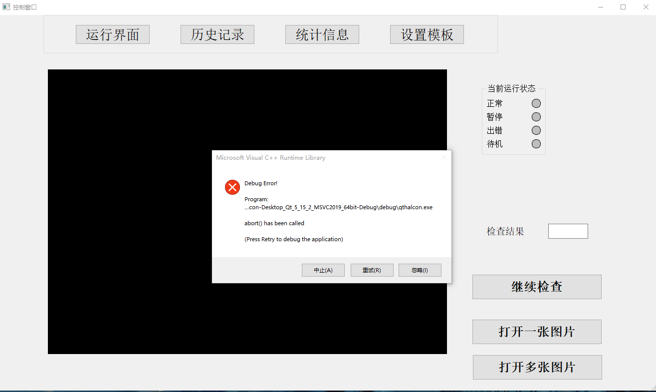

QT和halcon联合编程
想要读取一个文件夹下的所有图片,然后进行同一操作处理   该怎么读取呢
我的思路是把读取的图片放在一个数组里 按序号一张张循环调用。
但现在读取多张图片时就报错。一张张手动读取是可以的
这是读取多张图片按钮的代码  不知道哪里需要修改  求解答
void qthalconmw::on_pushButton_3_clicked()
    HTuple hv_ImageFiles; HObject ho_Imageorder;
    ListFiles("C://Users/PC/Desktop/013pdf", (HTuple("files").Append("follow_links")), &hv_ImageFiles);
    TupleRegexpSelect(hv_ImageFiles, (HTuple("\\.(tif|tiff|gif|bmp|jpg|jpeg|jp2|png|pcx|pgm|ppm|pbm|xwd|ima|hobj)$").Append("ignore_case")), &hv_ImageFiles);
    for (int Index  = 1; Index  <= hv_ImageFiles.TupleLength(); Index++)
      ReadImage(&ho_Imageorder, QString("C://Users/PC/Desktop/013pdf" + QString::number(Index) + ".jpg").toStdString().c_str());
Amos0804 发表于 2023-5-8 09:26:11 | 显示全部楼层
可以用C++的opencv的Imread
去0564 发表于 2023-5-25 09:46:12 | 显示全部楼层
考虑一下把HObject ho_Imageorder;放循环内部?
