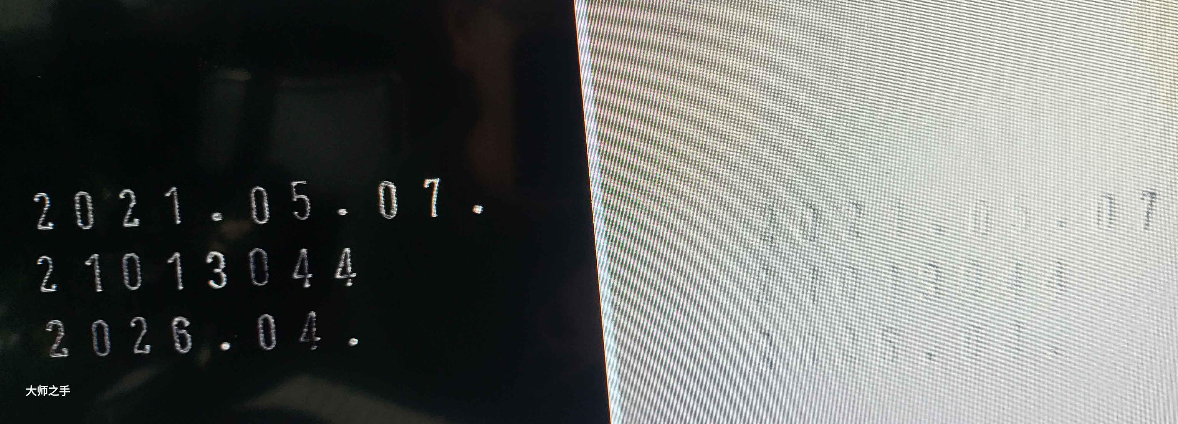

比如一个四面光 每次只亮一个四张图融合 能合成很好的效果  多用于塑料片上的钢印 ,我买了个ccs的控制器
视觉工程师  发表于 2023-5-18 09:45:43
最终图像效果

我们之前有一个案例,一个二维码,单次打光效果怎么都不行,后面通过两次不同角度打光获得两张图片,然后通过预处理和图片间的加减乘除与或非等运算组合成一张图,二维码就可以读了,感觉和你这有点类似,不过我们那原图效果比你这差多了,单张图肉眼基本看不到二维码在哪

去0564 发表于 2023-5-24 16:39:47 | 显示全部楼层
ZZXXHH 发表于 2023-5-24 13:36
有运算的代码吗  学习下
代码可能就没有了,在前公司机器上,当时用的opencv,第一张图进行高斯模糊,然后拍第二张图 第二张图减第一张图后二维码效果就出来了,这特定的处理只适合特定的情况,可以根据实际图片进行不同预处理再融合看看效果
ZZXXHH 发表于 2023-5-25 17:08:00 | 显示全部楼层
代码可能就没有了,在前公司机器上,当时用的opencv,第一张图进行高斯模糊,然后拍第二张图 第二张图减第 ...
我现在就是和楼主一样的 用的别人的多帧融合 效果非常好,也是opencv 不知道怎么搞出来的
