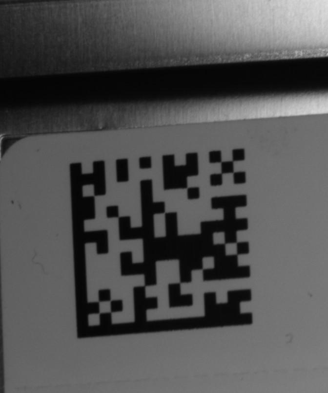

各位大佬 小弟请教一下 这款码halcon解不了吗

你这是图像变形了吧?先校准图像后再识别。

问题是halcon没发现有Data Matrix ECC 140解码
Rivalon4rd3m 发表于 2023-5-25 09:46:55 | 显示全部楼层
这个是老版本的DM码, HALCON不支持。 可以考虑基恩士、得利捷、海康大华的读码器, 如果PC平台可以考虑用海康或者大华的算法包

大佬 能给个C#解这个码的算法包吗

我没有, 可以咨询海康大华
