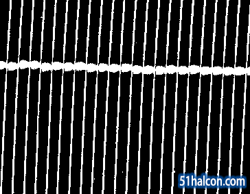

图片是一簇竖条,间或有横向贯穿。现在想去掉这个横向贯穿的干扰,应该怎样处理呢?

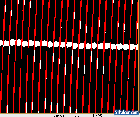

唐豆豆 发表于 2016-12-26 14:32:15 | 显示全部楼层
我这里处理的效果不是太好,只是去掉了中间的部分

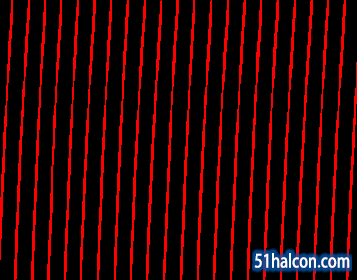

Donny 发表于 2017-1-2 14:25:14 | 显示全部楼层
 楼主| yuzhongda 发表于 2017-1-7 18:54:52 | 显示全部楼层
这个效果就非常好啊!高手就是高手!
能请教怎样处理的吗?

这个处理效果明显就是在经过阈值、连通性分析后提供特征选择出来的。
BananaCheung 发表于 2017-7-1 17:58:29 | 显示全部楼层
  1. read_image(Image,'pic')
  2. threshold (Image, Regions, 20, 255)
  3. opening_rectangle1 (Regions, RegionOpening, 1, 16)
