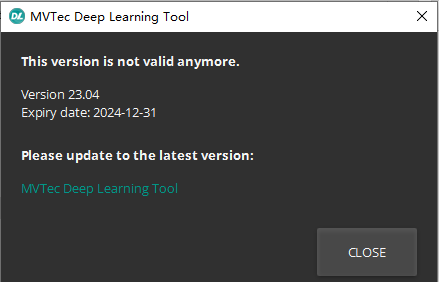

安装后点击软件图标,只能到这一步,有没有遇到过的大佬,求问一下这个是什么原因

可能是官方发布了新版本,导致旧版本被强制失效了,楼主更新最新版本试试。

最新版本我也下载了,也用不了
另外同样的安装包,我在其他三台电脑上都可以用,就我这台电脑上面用不了
我现在是想着会不会是之前的注册表或者程序数据之类的没有清除干净

可能是官方的库文件版本的问题,尝试使用 22.11 的库替换过去看看(记得备份)。

问题是你之前安装了之前的旧版本时修改过系统时间造成的
