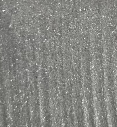

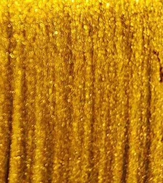

关于粗加工后的金属表面反光问题打光方式的求助:
金属加工后表面的反射光点对表面不同加工痕迹的处理产生了困难
下面的三张图片分别是正常打光、黄光、黄光+偏光(三种拍出来的效果亮点都比较明显)
图四是略微处理后图片表面信息更加复杂
各位大佬们有没有在实践中处理过相关问题
这种应该采用什么样的打光方式,降低这些亮点对微小划痕的影响。
偏光后
偏光后
Ggg3434 发表于 2023-5-25 13:38:04 | 显示全部楼层
拍照的时候 光源 和曝光一起调整一下试试
 楼主| 小小菜 发表于 2023-5-25 20:11:10 | 显示全部楼层
这种有没有可能通过其他颜色光,或者其他的打光方式来达到更好的效果呢?
 楼主| 小小菜 发表于 2023-5-26 10:27:27 | 显示全部楼层
红外光打光有没有可能抑制这种反光呢
吐个泡泡 发表于 2023-5-26 23:28:05 | 显示全部楼层
用同轴光源啊
 楼主| 小小菜 发表于 2023-5-27 11:36:36 | 显示全部楼层
多谢大佬提供解决思路,还没试过同轴光源。
这种粗加工的金属表面用同轴光源,对灯光颜色有没有要求呀。
从现做起 发表于 2023-5-27 15:28:53 | 显示全部楼层
有没有尝试不同颜色的光源效果
Ggg3434 发表于 2023-5-29 17:29:06 | 显示全部楼层
这种有没有可能通过其他颜色光,或者其他的打光方式来达到更好的效果呢? ...
我感觉这种小的亮点就是反光导致的    减小外界光  加大曝光 有可能会减少反光的影响
 楼主| 小小菜 发表于 2023-6-3 21:10:09 | 显示全部楼层
我感觉这种小的亮点就是反光导致的    减小外界光  加大曝光 有可能会减少反光的影响 ...
多谢,我之后试试
 楼主| 小小菜 发表于 2023-6-3 21:11:20 | 显示全部楼层
有没有尝试不同颜色的光源效果
暂时还没有,之后试一下
有结果我再回来反馈
