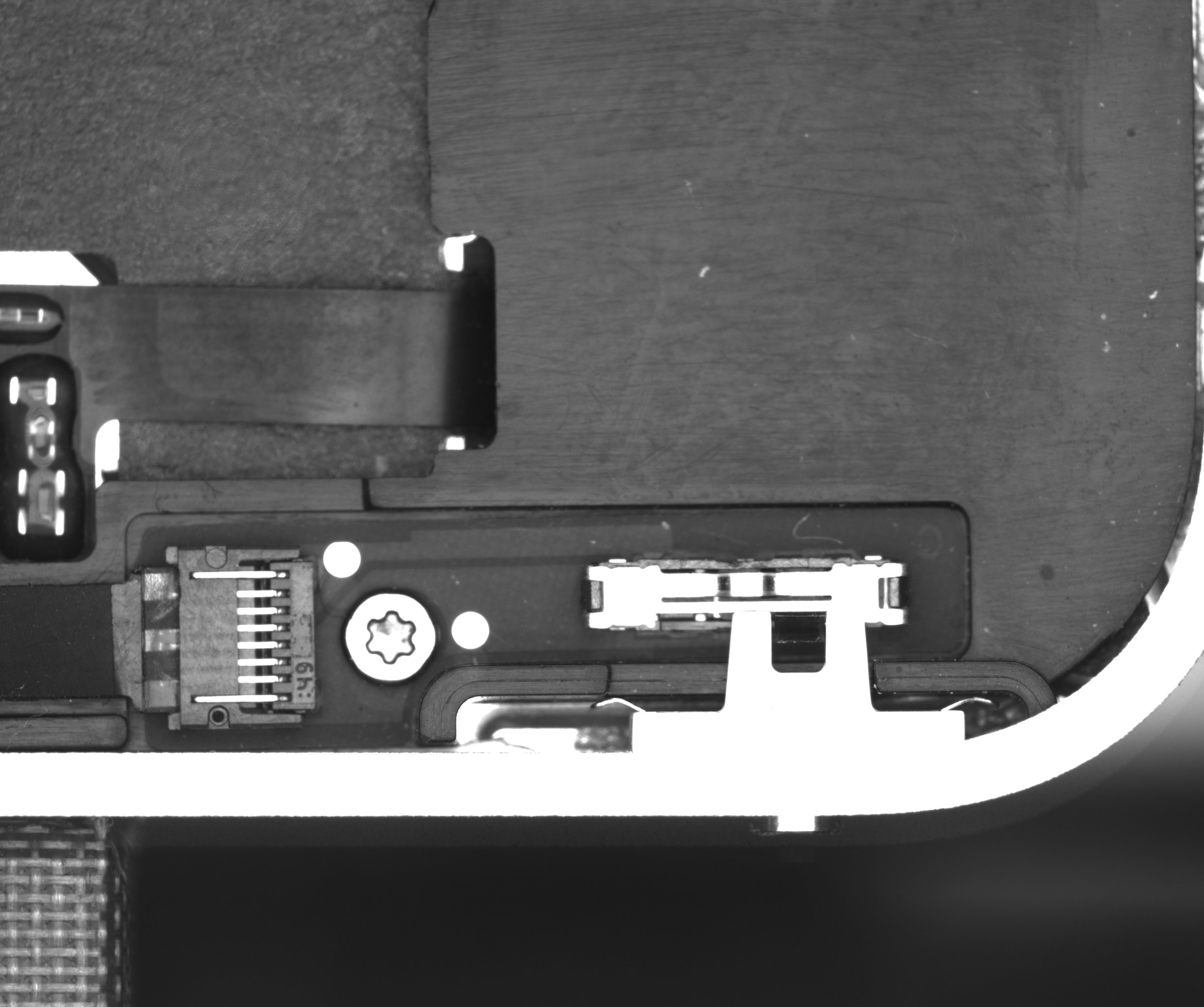

遇到一个奇怪的问题,原图以及中间结果图如下图所示。

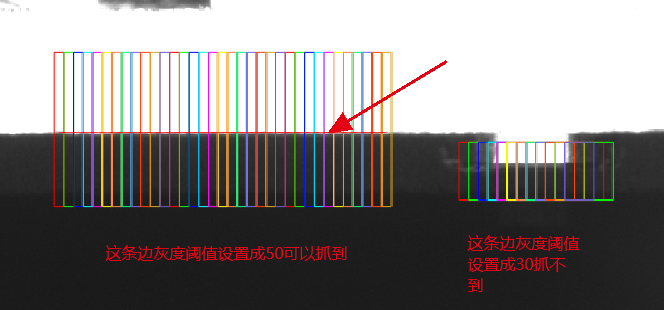

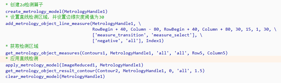

我想抓取按钮边缘直线,使用halcon自带的2d直线测量算子,灰度阈值设置成30时,总是抓不到边缘,问题是按钮边缘灰度明显超过30的,为什么总是抓不到呢?
大佬们帮忙看看是不是哪里设置还有问题啊?

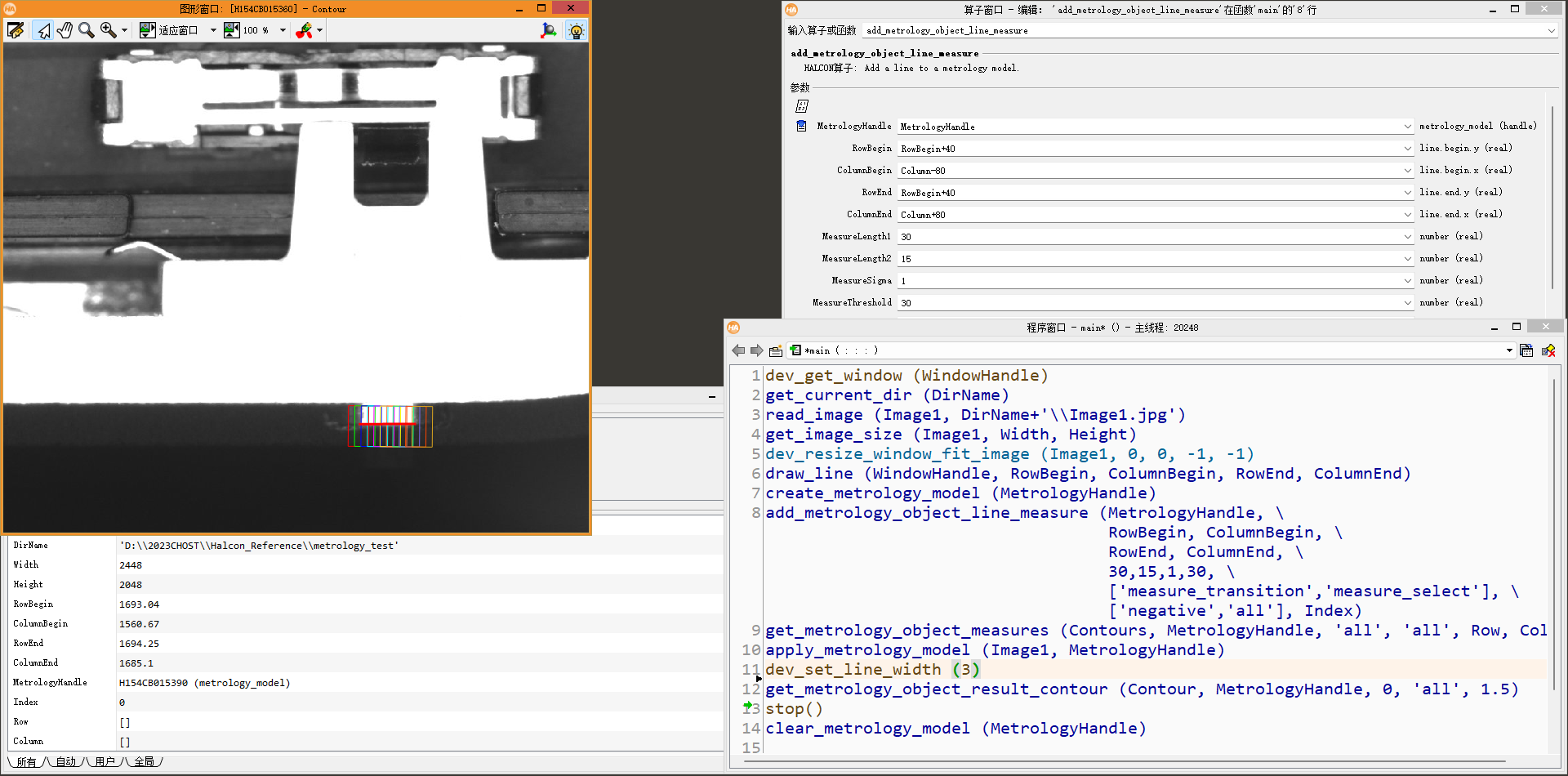

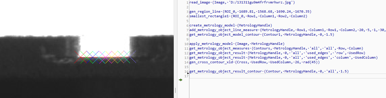

和你一样的参数, 不过ROI我重新画, 应该没影响, 长的短的都抓得到啊。
ide
ide
qq27472007 发表于 2023-5-30 20:04:24 | 显示全部楼层
似乎是极性问题, 我从左往右画就抓得到, 从右往左画就抓不到。
