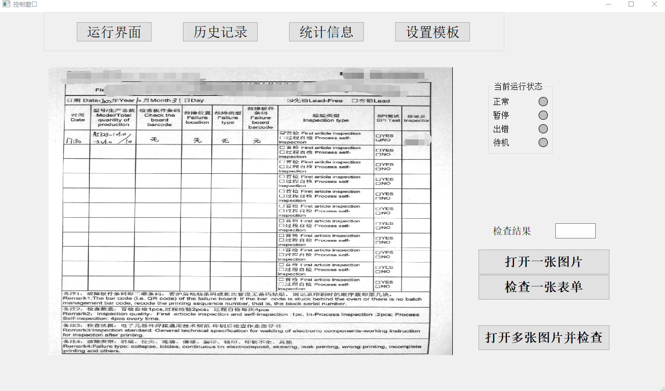

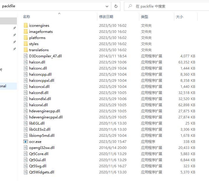

halcon和qt联合编程的项目,用windeployqt打包文件后,自己电脑上可以正常运行。放到其他电脑上exe可以打开,且打开图片的功能可以实现,但点击检查按键后就卡住崩溃了。我感觉是因为检查按键调用了halcon库,但我也把halcon库里的dll文件都复制到文件夹下了,不知道为什么还会出错,求解答。电脑都是window10系统

Criss 发表于 2023-8-16 17:02:19 | 显示全部楼层
这种环境问题,一般可以用https://github.com/lucasg/Dependencies这个依赖工具检查,发现红色的就拷贝过去。
Qt自带的部署工具,只管了Qt相关的dll,其他的第三方需要自行查找对应的dll或者部署整个RunTime版本的库
flyhorse 发表于 2023-9-25 15:05:21 | 显示全部楼层
procexp64.exe  开发环境看看都调用了那些DLL
