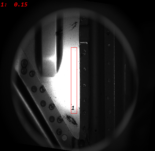

上位机显示的是原图,我怎么才能把裁剪之后的瑕疵位置显示在原图上
  1. hWindowControl1.HalconWindow.ClearWindow();
  2. hWindowControl1.HalconWindow.DispObj(e.Region);
  3. hWindowControl1.HalconWindow.DispObj(e.Image);
  4. //HOperatorSet.RotateImage(e.Image, out e.Image, 180, "constant");

先dispobj原图再dispobj瑕疵区域
Ggg3434 发表于 2023-6-5 09:05:02 | 显示全部楼层
在同一个句柄操作
 楼主| 小红居 发表于 2023-6-14 16:47:44 | 显示全部楼层
在同一个句柄操作
好的,已经成功了
