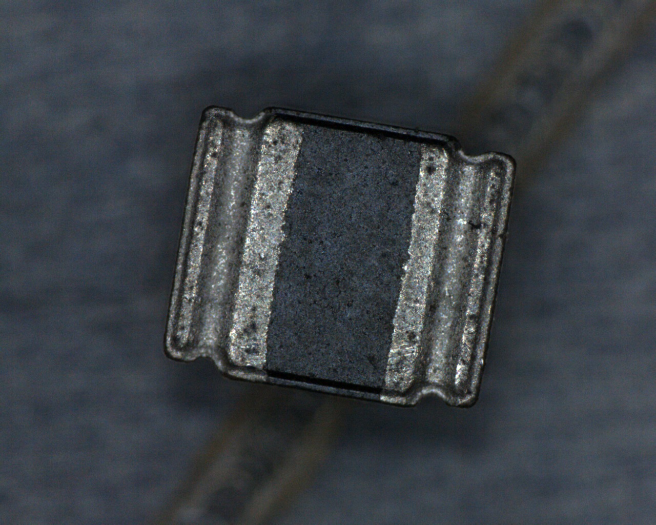

新人刚开始学习halcon,遇到下面这个图,背景有点干扰。
需要把图像分割出来,请教各位大佬该如何实现,谢谢!

吐个泡泡 发表于 2023-6-2 18:00:07 | 显示全部楼层
read_image (Image3, 'C:/Users/98284/Desktop/3.jpg')
*rgb1_to_gray (Image3, GrayImage)
decompose3 (Image3, r, g, b)
trans_from_rgb (r, g, b, h, s, v, 'hsv')
threshold (v, Regions, 114, 255)
shape_trans (Regions, RegionTrans, 'convex')
dev_set_draw ('margin')
dev_set_line_width (3)
dev_display (Image3)
dev_display (RegionTrans)
*reduce_domain (Image3, RegionTrans, ImageReduced)

freekun139com 发表于 2023-6-5 09:08:59 | 显示全部楼层
拍照环不能改善了吗,是否可以增强工件与背景的对比度
分割尝试一下:
binary_threshold (g, Region, 'max_separability', 'light', UsedThreshold)
opening_circle (Region, RegionOpening, 1.5)
closing_circle (RegionOpening, RegionClosing, 15)
closing_rectangle1 (RegionClosing, RegionClosing1, 50, 1)
shape_trans (RegionClosing1, RegionTrans1, 'rectangle2')
 楼主| cflieger 发表于 2023-6-5 09:50:36 | 显示全部楼层
分割尝试一下:
谢谢,打算再用aoi光源试一下,现在主要是验证背景对算法的影响有多大。

aicloud 发表于 2023-6-13 09:22:25 | 显示全部楼层
增加一个侧灯应该可以把产品轮廓显示出来吧?
