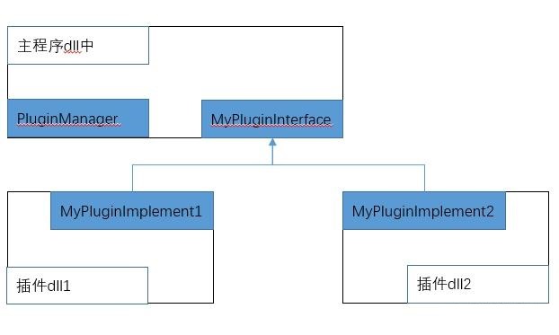

这样基于QT插件机制就创建了两个插件,然后就通过PluginsManager直接load对应的dll地址就可以获取到该插件直接使用了,插件DLL架构图如下图,是不是很简单? 对就是这么简单。
