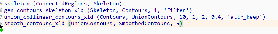

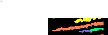

对于图一这种提取出来的骨架,怎么可以实现提取出主要骨架,去除掉小的毛刺
用图三的方法转换xld后处理效果相对较差
各位大佬有没有处理过类似问题,使用的什么方法,效果如何?

先分割,再筛选,这样可以不:
  1. skeleton (ConnectedRegions, Skeleton)
  2. gen_contours_skeleton_xld (Skeleton, Contours, 1, 'filter')
  3. segment_contours_xld (Contours, ContoursSplit, 'lines_circles', 5, 4, 2)
  4. union_collinear_contours_xld (ContoursSplit, UnionContours, 10, 1, 5, 0.6, 'attr_keep')
  5. select_contours_xld (UnionContours, SelectedContours, 'contour_length', 8, 99999, -0.5, 0.5)
