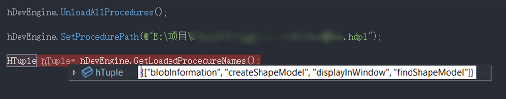

dianke09 发表于 2023-6-14 17:00:02 | 显示全部楼层
更新引擎的时候先卸载所有,再设置hdpl路径,可以用这种方法不用重启软件
 楼主| osimida 发表于 2023-7-5 11:27:33 | 显示全部楼层
更新引擎的时候先卸载所有,再设置hdpl路径,可以用这种方法不用重启软件 ...
感谢!
试了一下,还是不行,我用HProgram来加载的脚本
