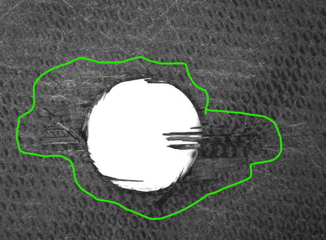

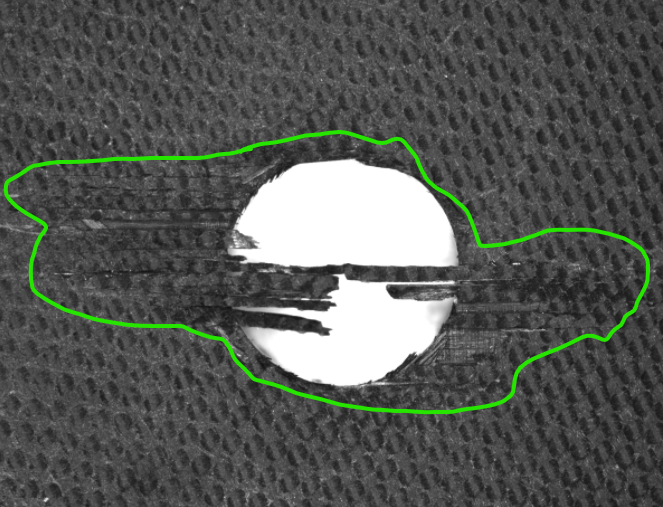

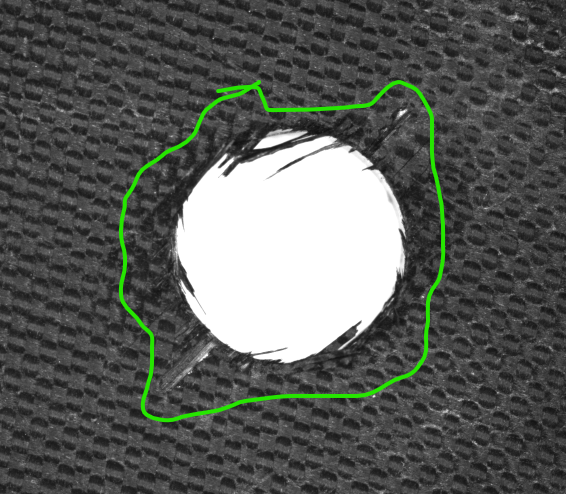

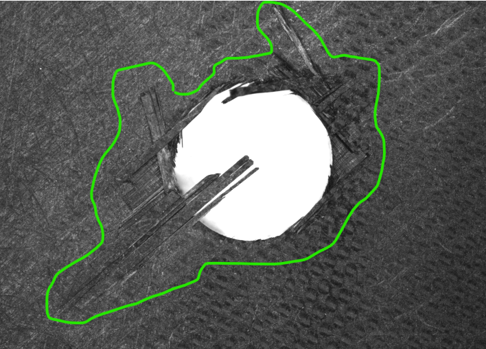

如何将孔周围的撕裂损伤提取出来得到损伤面积和轮廓
18742213895 发表于 2023-6-15 10:59:27 | 显示全部楼层 |阅读模式
小白发帖不懂 之前只发了一张图片 没怎么表述明白 想要提取孔周围绿色圈出的缺陷 求各位指点
屏幕截图 2023-06-15 104751.png 屏幕截图 2023-06-15 105140.png 屏幕截图 2023-06-15 105213.png 屏幕截图 2023-06-15 105253.png

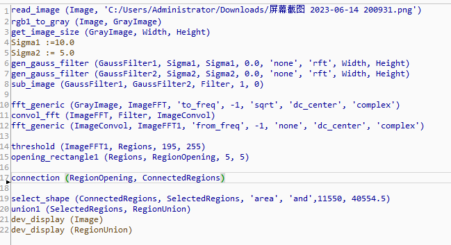

liangmu 发表于 2023-7-3 16:54:37 | 显示全部楼层
参考下
