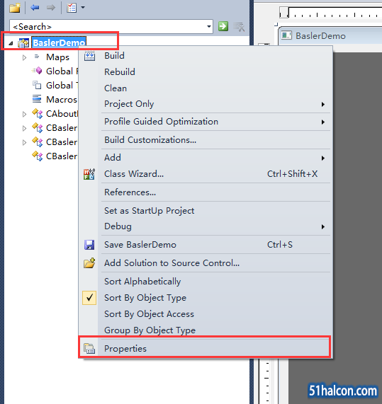

2.首先,我们新建一个MFC工程,默认对话框程序即可,记得自己工程所在路径。
3.这里我们以工程名为BaslerDemo的演示程序进行演示环境配置。

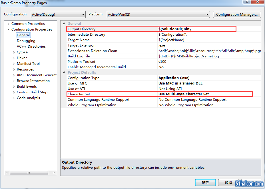

4.打开工程属性设置界面
注意红色部分的内容
第一个是设置工程编译生成的运行文件在那个目录,我们可以统一设置成Bin或者其他名称,这样不管是Debug还是Release版本都会生成EXE在这个目录里面,方便配置文件。
第二个是工程的字符集,主要是字符串的编码,一些老版本软件开发包不支持UNICODE就最后选择多字节进行开发,熟悉UNICODE的就无所谓了。

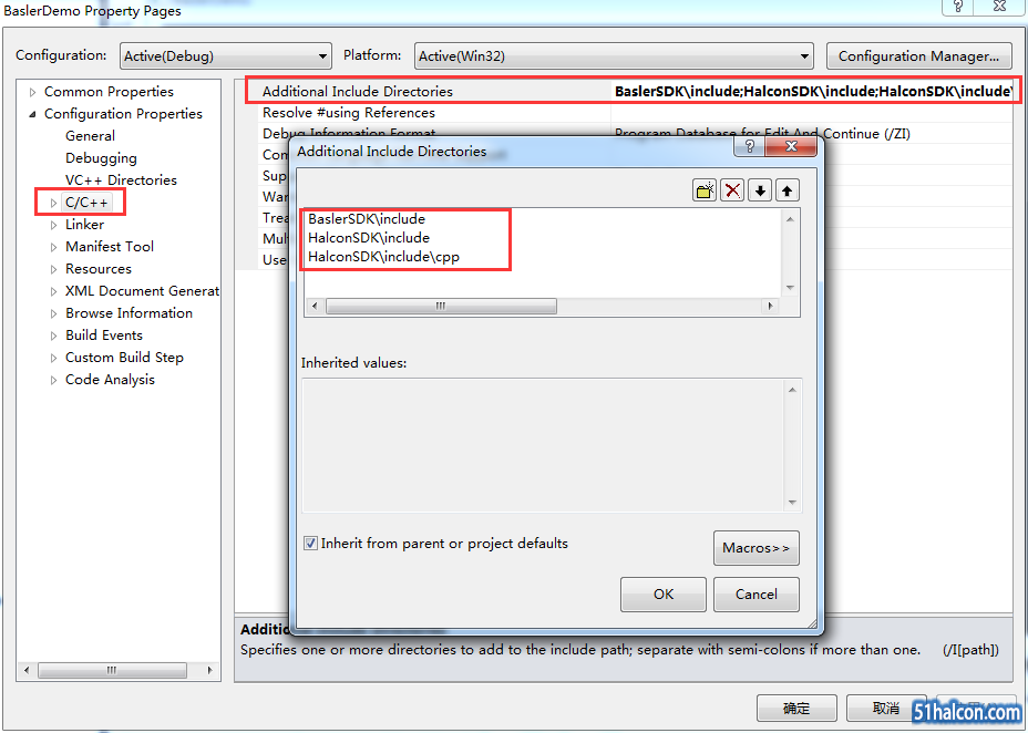

5.我们需要配置的主要是开发包的头文件和引入库文件,这里主要是讲的静态环境的搭建,动态的就不需要这样了。
这里主要是配置头文件的目录,这样方便我们在工程中直接引入,不需要路径,对于多头文件嵌套的那种相对路径的必须这样配置,否则路径找不到头文件。

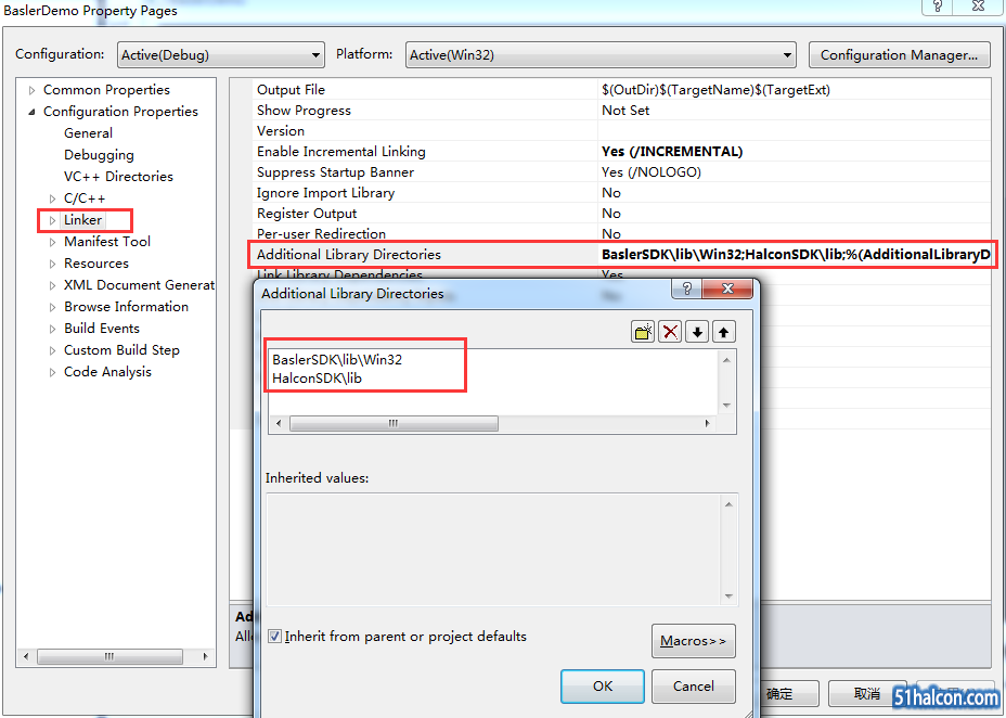

库文件也是需要按照这个标准来配置,上面配置了头文件和引入库的路径,那么文件夹应该怎么放呢?

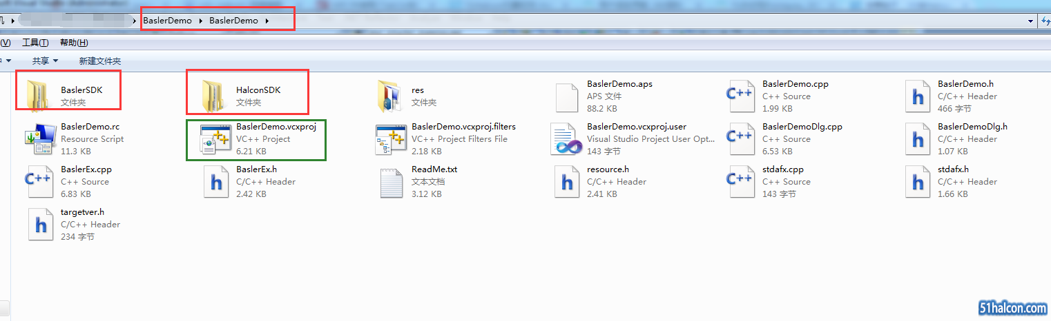

将Halcon开发包放到当前工程文件同级的目录中,就是那个*.vcxproj的文件。该文件位于解决访问*.sln文件同名的文件夹下面。
不用我告诉你们怎么制作开发包了吧??? 本论坛搜索 “Halcon 10.0 软件开发包下载”即可。

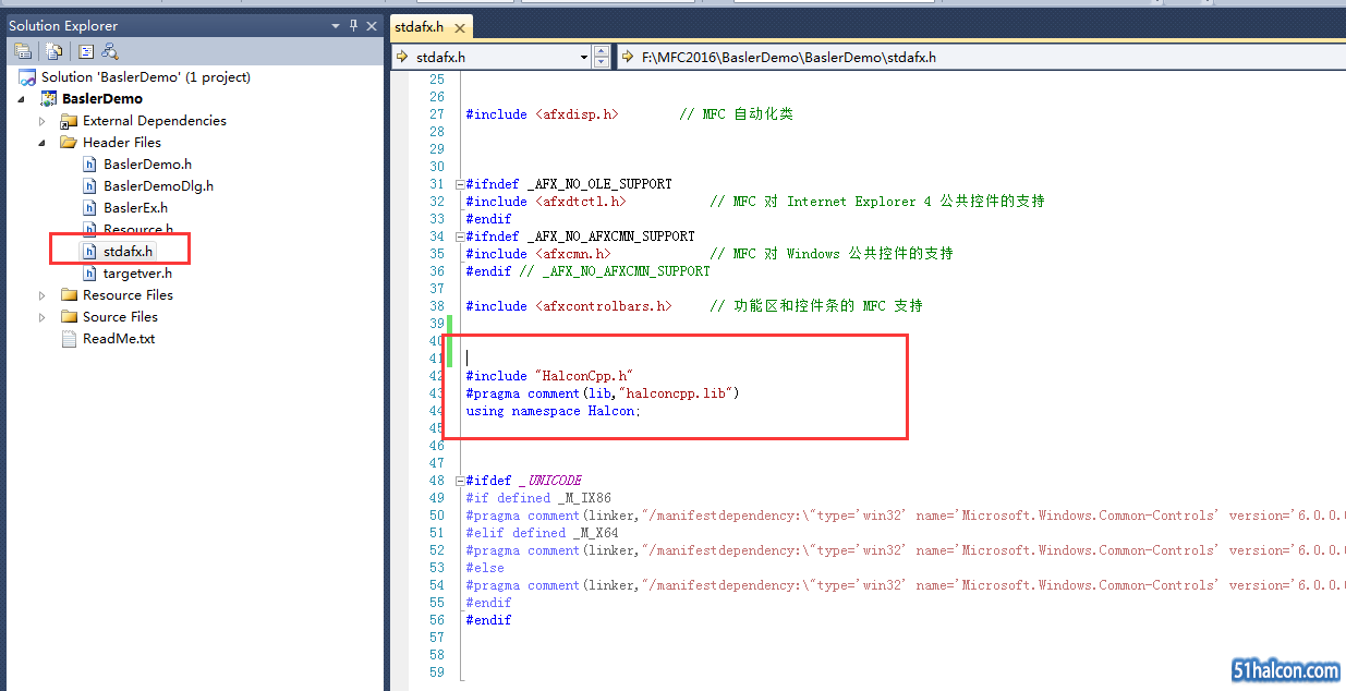

6.配置完了路径,我们就需要在程序中进行加载开发库了。打开解决方案管理器,找到文件"stdafx.h"文件加入即可全部自动引入。
添加代码如下:
  1. #include "HalconCpp.h"
  2. #pragma comment(lib,"halconcpp.lib")
  3. using namespace Halcon;

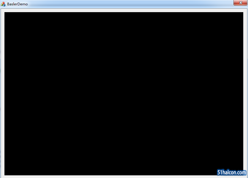

测试下在主对话框加载一个Halcon图像窗口,代码如下:
  1. CRect rect;
  2. GetDlgItem(IDC_STATIC_VIEW)->GetWindowRect(rect);
  3. m_ViewWnd = GetDlgItem(IDC_STATIC_VIEW)->GetSafeHwnd();
  4. open_window(0,0,rect.Width(),rect.Height(),(Hlong)m_ViewWnd,"transparent","",&m_ImageWndHandle);
