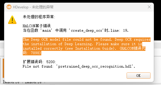

halcon调用ocr的时候报错,没有找到算子该如何操作啊
小红居 发表于 2023-6-19 10:34:06 | 显示全部楼层 |阅读模式
  1. get_system ('example_dir', PathExample)
  2. PathExample := PathExample + '/images/ocr/'
  3. ImagesPath := PathExample + ['airplane_ticket_01.png','blister_package_01.png','bottle_label_09.png','chip_01.png','dot_print_12.png','industrial_text_01.png','industrial_text_02.png','keys_01.png','metal_print_01.png','street_sign_01.png']
  4. *
  5. * *************************************************************
  6. * Part 1: Detection and recognition of words within an image.
  7. * *************************************************************
  8. * Create the model.
  9. create_deep_ocr ([], [], DeepOcrHandle)    这句话报错
  10. set_suitable_device_in_ocr_handle (DeepOcrHandle)
肖华乐 发表于 2023-6-19 11:11:35 | 显示全部楼层
算子正常运行,是OCR模型文件找不到,注意看下该算子的解释文档
