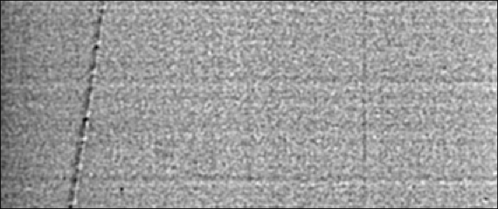

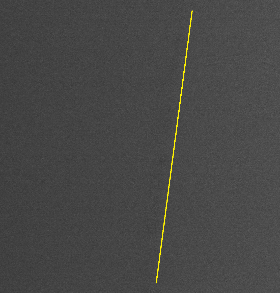

有什么办法可以对图像增强,筛选出黄线位置的折痕吗
freekun139com 发表于 2023-6-26 17:29:50 | 显示全部楼层 |阅读模式
有什么办法可以对图像增强,筛选出黄线位置的折痕吗,求大佬给点思路
原图在这里:https://pan.baidu.com/s/1PV9io4-NUfiXLgmNqkPxIQ?pwd=1234
折痕示例
折痕示例
目标位置
目标位置

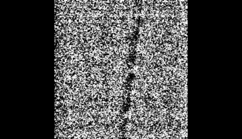

q1442742444 发表于 2024-2-6 10:38:36 | 显示全部楼层
这个效果很好,可以试试
  1. read_image (Image, 'C:/Users/admin/Desktop/172528yggunt96wtdtthhg.png')
  2. dev_update_on ()
  3. equ_histo_image_rect (Image, ImageEquHisto, 'accurate', 251, 251, 1)
  4. mean_image (ImageEquHisto, ImageMean, 9, 9)
  5. equ_histo_image (ImageMean, ImageEquHisto1)
回复 支持 1 反对 0
