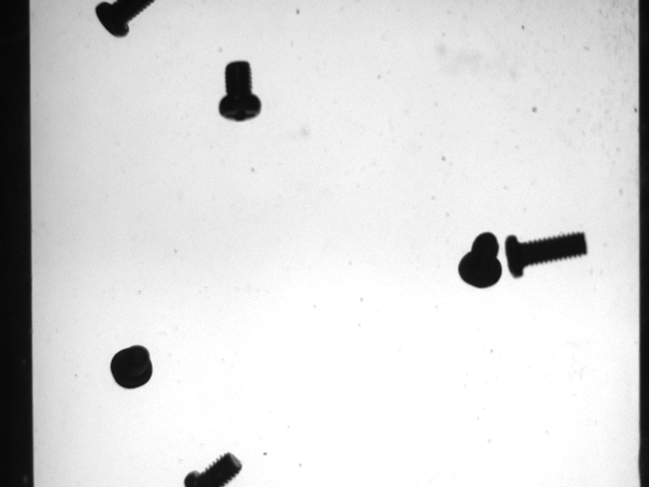

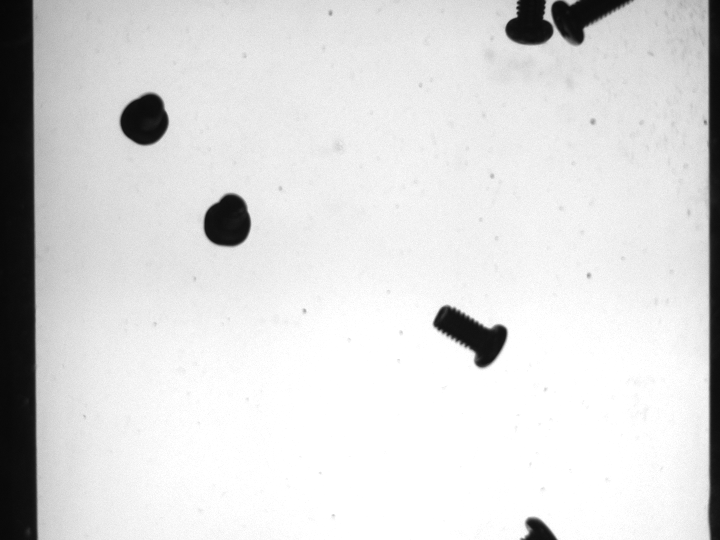

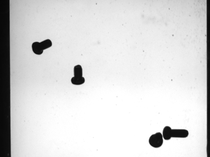

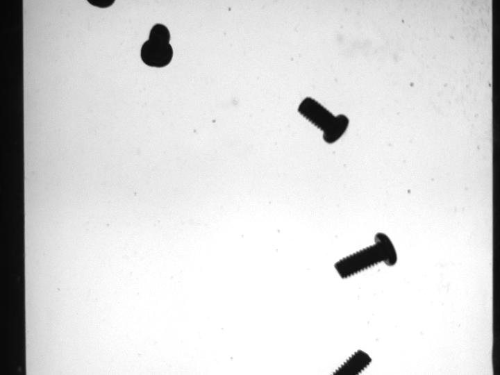

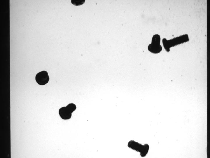

以上是连续采集的5张图片,物体是在快速运动中连续拍摄的,目的是统计物体数量,请教各位对这种计数有什么好的思路和方法吗?上面5张图片物体总共数量是9

深度学习处理速度达不到,实际产品移动速度非常快,而且项目难点不是识别问题,难点是如何高效处理重复计数的问题

有没有可能用线扫相机,速度同步。。

luoye09 发表于 2023-7-3 14:38:22 | 显示全部楼层
用BLOB分析,提取特征区域。然后对区域的面积长宽之类的数值进行比对,排除计数中可能重复的特征。
是这个场景,速度最快的工具,肯定能满足你目前的速度。
