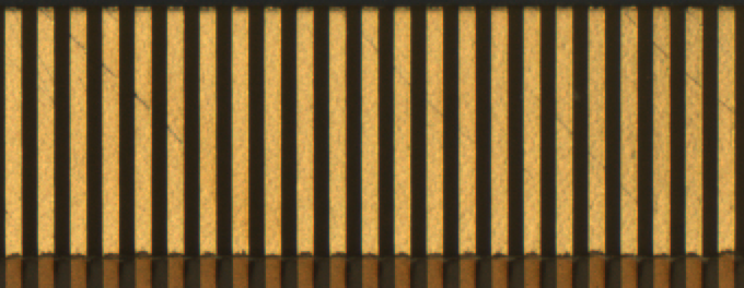

这个划痕有什么方法提取出来吗
freekun139com 发表于 2023-6-29 20:00:26 | 显示全部楼层 |阅读模式
图中有四条比较淡的黑色划痕,有什么办法可以提取出来吗,帮忙提供思路,感谢
原图在这里: https://pan.baidu.com/s/19s1PeciJ0c5plOIxzWvkQA?pwd=1234
划痕示例
划痕示例

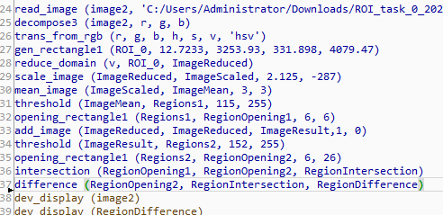

liangmu 发表于 2023-7-4 09:14:55 | 显示全部楼层
其余部分再处理吧
只能这样了
只能这样了
 楼主| freekun139com 发表于 2023-7-4 09:24:50 | 显示全部楼层
Yanlf 发表于 2023-6-30 21:12
建议试下差分,应该可以得到不错的效果
图像有变形与色差,差分模型试过没得到有用的效果
 楼主| freekun139com 发表于 2023-7-4 09:45:30 | 显示全部楼层
其余部分再处理吧
我学习一下您的思路,感谢
图像加后提取亮区域想法挺不错
老老常 发表于 2023-7-4 16:53:33 | 显示全部楼层
用算法检测不太稳定,划痕还是建议用深度学习
zhiwei 发表于 2023-7-4 20:24:39 | 显示全部楼层
均值滤波构建背景,动态阈值分割
 楼主| freekun139com 发表于 2023-7-5 08:35:46 | 显示全部楼层
均值滤波构建背景,动态阈值分割
不太行吧,色差比较小,并且是不连续的,如何确定是多根连续
如果只在一根上有是可以接受的,3根以上才算划伤
zhiwei 发表于 2023-7-6 17:06:08 | 显示全部楼层
如果只在一根上有是可以接受的,3根以上才算 ...
按位置分析分布密度,或者hough变换检查是否共线
