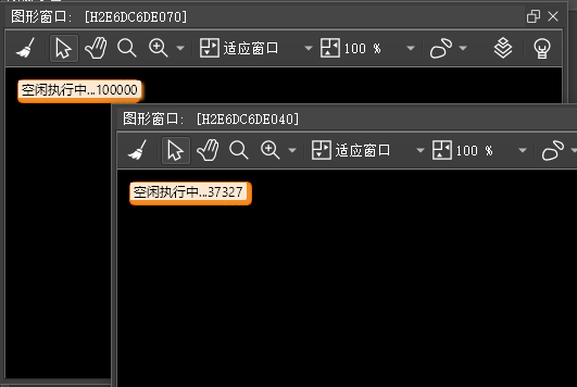

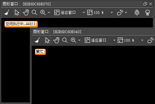

演示Demo,会打开两个窗口,可以看到两个子线程启动后,后面一个线程只能被动等待直到释放才执行,完成了互斥并同步功能:
