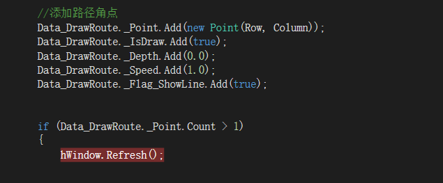

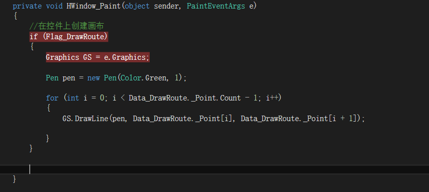

我想实现连续绘制直线方法,在得到了鼠标点击的 点 之后通过调用绘画事件来把直线绘制到窗口上,HWindowControl控件绑定了自定义的paint事件后调用控件的Refresh()方法后并不会进去paint事件,大佬们怎么解决的啊!!

paint绘制方法
paint绘制方法
调用重画
调用重画

1.直接disp显示出来
2.Hwindowcontrol 好像没有写paint这个事件,需要自己用HWindow类和UserControl重新自定义一个控件

嗯嗯,目前是用disp在鼠标事件中做的,想着用paint事件来实现效率会跟高一点,感谢
