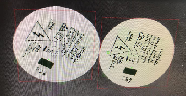

最近看到有视觉软件定位可视化非常友好,调整时非常方便,该技术应用的是轮廓匹配,具有以下功能:
1.可以直接将模板展现到halcon窗口最顶层,模板背景色进行了透明度处理(线绿色)。
2.如图,很直观的可以看见匹配精度,具体展现模板位置。
3.当创建模板后,检测如果没有与实物位置重合,可以输入指定值,手动上下左右,角度左旋转,右旋转,将模板位置进行修正,移动到指定位置。
4.也可以将模板按住鼠标进行移动到指定实物位置进行修正。
此技术有没有哪位大师朋友做过的,提供一下算子思路,感激不尽。
如提供以上四点功能(C#)源代码的,视频见证,有偿交易,起底100元以上,价格好商量,主要看功能相似度评价。

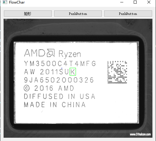

去0564 发表于 2023-7-11 10:17:37 | 显示全部楼层
你这个如果用QT实现的话大概用QT Graphics/View这个,原始图片作为视图,模板图片作为图元,大致能完成你要的效果。图元透明度的话用qss应该可以设置,我也没试过,提供一个思路吧C#应该有差不多的功能

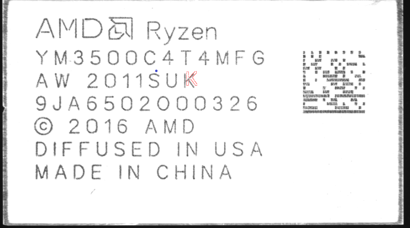

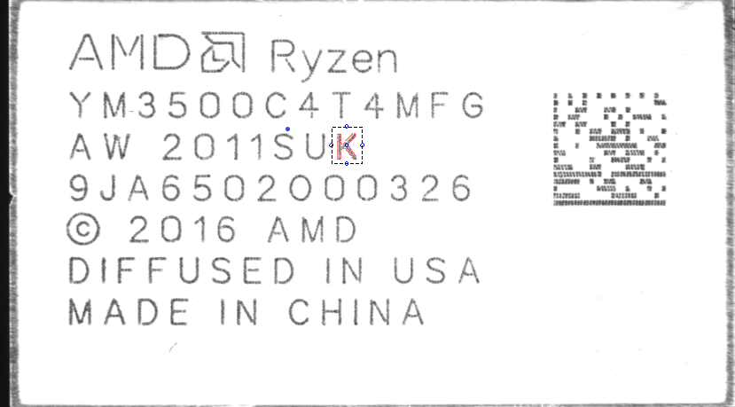

去0564 发表于 2023-7-12 10:57:17 | 显示全部楼层
摸鱼写了一下,偷懒匹配过程就不写了,模板就直接用截图了。完成透明度的话模板需要用匹配的轮廓绘制图片,直接用图片调整透明度整个模板就暗了。

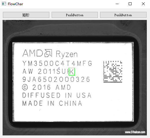

去0564 发表于 2023-7-12 18:29:24 | 显示全部楼层
下午摸鱼把匹配写了一下 QT是可以的 透明度 拖拽都没有问题
 楼主| zrp785962235 发表于 2023-7-13 13:44:04 | 显示全部楼层
离目标好近了,
