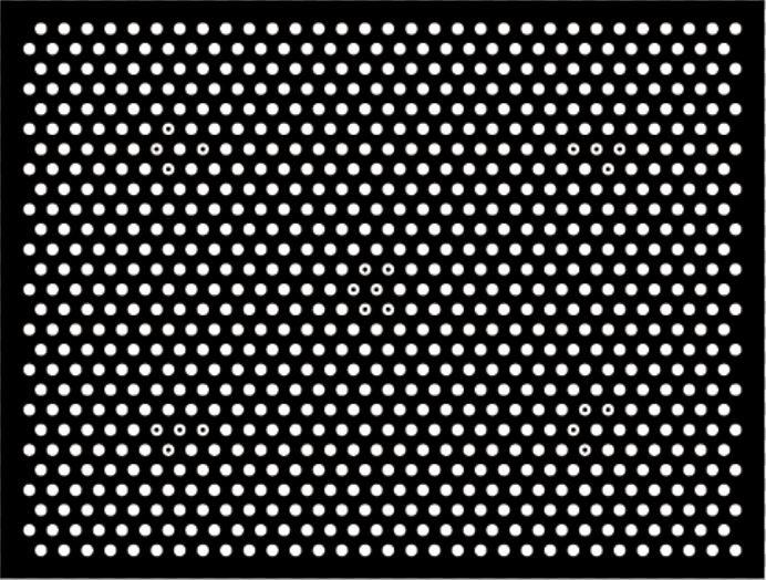

.cpd(calibration plate description)
用于带有六边形排列标记和文件扩展名的校准板,带有六边形排列标记的校准板通常在深色背景上有浅色标记,也可提供浅色背景上带有深色标记的校准板,必须选择一个文件名以“light_on_dark”或“dark_on_light”结尾的描述文件。

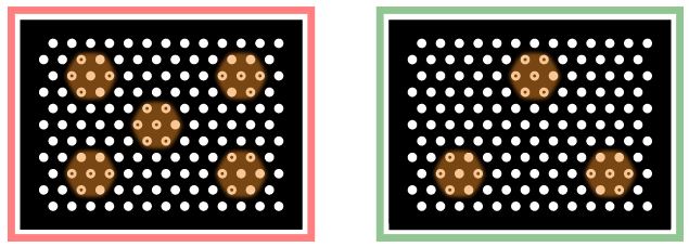

  1. create_caltab (27, 31, 0.00258065, [13, 6, 6, 20, 20], [15, 6, 24, 6, 24], 'light_on_dark', 'calplate.cpd', 'caltab2.ps')
下图左,查找参数不能靠太近,下图右,减少查找参数的数量即可。

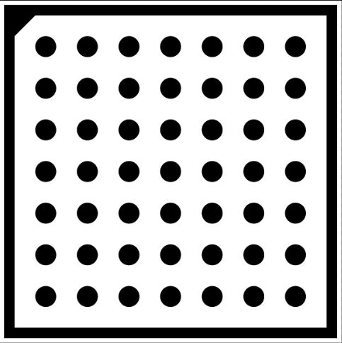

.descr( calibration plate description)
用于带有矩形排列标记的校准板,该校准板总是在浅色背景上有深色标记。
  1. gen_caltab( 7, 7, 0.1, 0.5, 'caltab.descr', 'caltab1.ps')
