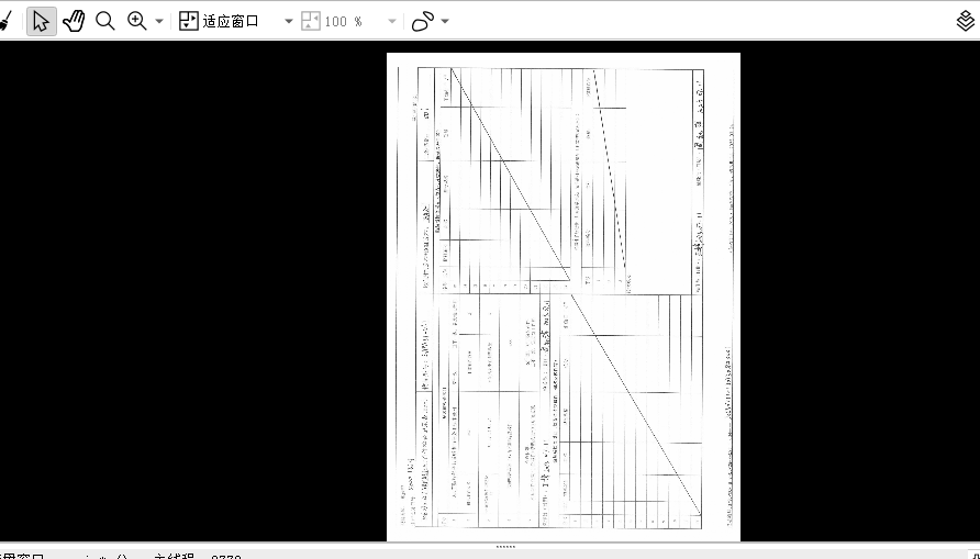

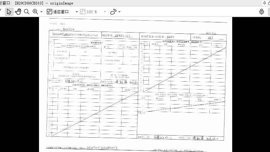

几张记录单图像,有的是竖版的(2480 x 3505),有的是横版的(3505x2480),但如下图,halcon读取两张横版图像时一张显示是横的,一张显示是竖的。我想横版图像都能横着显示,因为竖版的都正常显示,横版尺寸和竖版宽高颠倒,按理说应该会横着显示

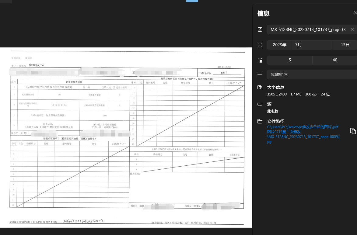

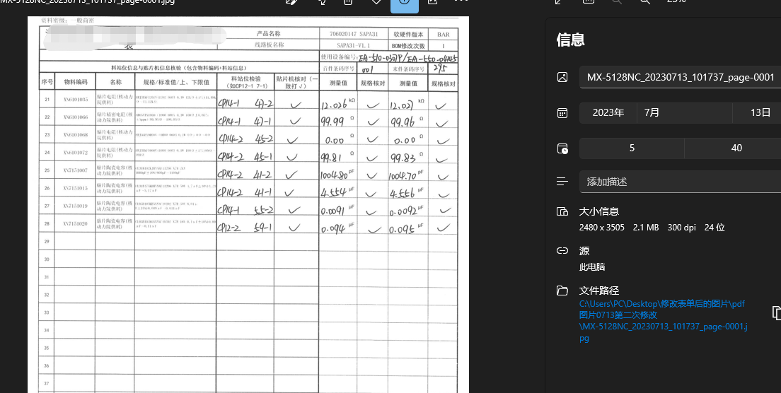

 楼主| scarsss 发表于 2023-7-14 14:44:47 | 显示全部楼层
好像是横着正常显示的那张是96dpi,竖着显示的300dpi。但我想都能正常横着显示,横版图片宽高和竖版都颠倒,按理说应该竖版的竖着显示,横版的应该也横着显示
老老常 发表于 2023-7-14 14:58:55 | 显示全部楼层
原图发出来看看。你有电脑自带的画图工具浏览图片时都是横着的吗?
老老常 发表于 2023-7-14 15:03:00 | 显示全部楼层
刚试了一下,halcon中的显示效果和电脑自带读图工具预览效果是一样的。如果用读图工具把图片旋转90°保存,那么halcon打开的图像也是会随着旋转90°的
 楼主| scarsss 发表于 2023-7-14 16:47:49 | 显示全部楼层
画图工具,照片查看器显示出来都横版的,只有halcon打开是竖着的。用画图打开后什么都不做直接另存为覆盖原图后,halcon就能正常显示。前后区别就是dpi之前是300,后面是96
