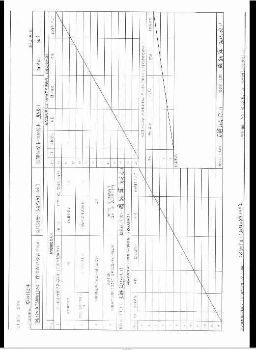

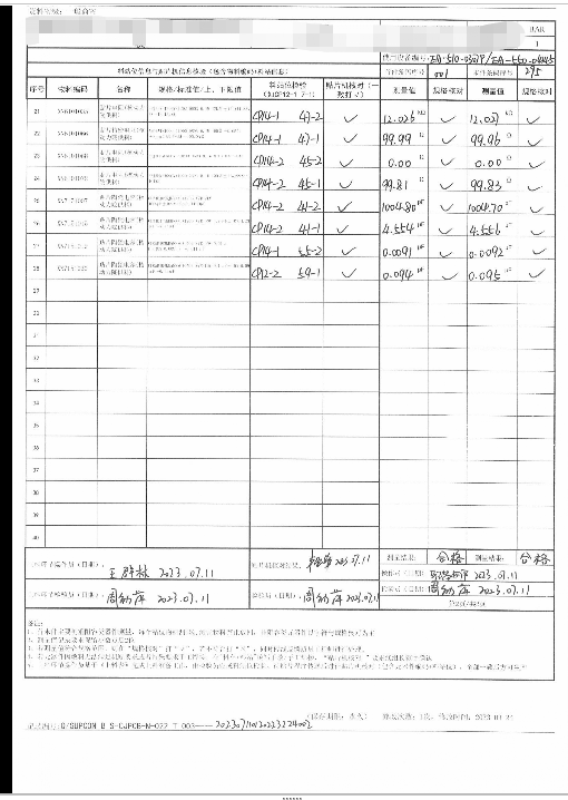

如图,两幅图像,读取进来都是竖着显示的,然而其中一张是横版。我想知道有什么算法能判断出横版图像,来将它旋转90°横着显示 1689577207340.png 1689577253113.png
Ggg3434 发表于 2023-7-17 15:19:27 | 显示全部楼层
我这边试了下 两张都是竖着显示的啊
暗翼小哥 发表于 2023-7-17 15:24:41 | 显示全部楼层
试一下页眉页脚的上下两行横线,用这个特征来判断
Ggg3434 发表于 2023-7-17 15:24:54 | 显示全部楼层
我理解你的意思了    我觉得你可以判断写字的格子的长宽。从而是否旋转

横版和竖版各自只有一个模板吗?可以用纸张上的固定特征做模板匹配。如果选取的特征横版和纵版上都有的话,根据匹配特征的角度做判断,如果两个没有共同特征的话各自做一个模板

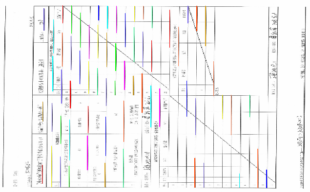

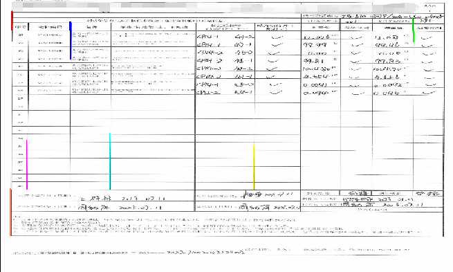

214a 发表于 2023-7-21 15:44:42 | 显示全部楼层
rgb1_to_gray (V, GrayImage)
threshold (GrayImage, Region, 0, 230)
opening_rectangle1 (Region, RegionOpening, 1, 10)
connection (RegionOpening, ConnectedRegions)
select_shape (ConnectedRegions, SelectedRegions, 'area', 'and', 0, 150)
select_shape (SelectedRegions, SelectedRegions1, 'height', 'and', 40, 200)
count_obj (SelectedRegions1, Number)
if(Number > 30)
    *横板
endif
