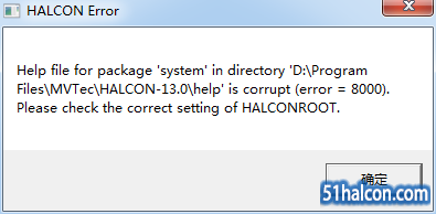

使用halcon开发的程序提示帮助文档未找到?
发表于 2016-12-27 11:35:58
该错误是在Halcon10.0开发的程序运行时候出现的,但是呢当前的版本设置的确实Halcon13.0,通常出现在安装了多版本的halcon程序的电脑上出现,而且大部分可能是安装在中文目录下了。
解决问题很简单:
Halcon切换助手最新版本已经可以修复该问题,请以管理员方式运行。
https://www.51halcon.com/thread-295-1-1.html
