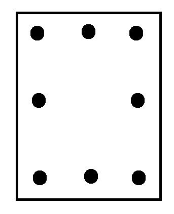

大佬们
Halcon使用下面这种非标准点进行标定,可以利用Halcon中的标定算子进行标定吗
可以直接制作一个.descr文件,然后手动找到对应每隔点像素位置,然后通过set_calib_data_observ_points 直接传入标定文件里面极性标定吗。
可是原来算子里面直接计算出了StartPose,如果我手动找到点的坐标的话,这个StartPose没法直接得到,怎么办?
大佬们有办法吗
    1)使用Halcon自带set_calib_data_observ_points 算子传入点坐标进行标定,StartPose怎么办?
    2)有没有别的办法啊?
  1. for I := 1 to 10 by 1
  2.     read_image (Image, ImgPath + 'calib_' + I$'02d')
  3.     dev_display (Image)
  4.   *     find_caltab (Image, CalPlate, 'caltab_30mm.descr', 3, 112, 5)
  5.   *     find_marks_and_pose (Image, CalPlate, 'caltab_30mm.descr', StartCamPar, 128, 10, 18, 0.9, 15, 100, RCoord, CCoord, StartPose)
  6.
  7.     set_calib_data_observ_points (CalibDataID, 0, 0, 0, RCoord, CCoord, 'all', StartPose)
  8.     disp_cross (WindowHandle, RCoord1, CCoord1, 6, 0)
  9. endfor
halcon2016 发表于 2023-7-21 16:54:23 | 显示全部楼层
用vector_to_pose( : : WorldX, WorldY, WorldZ, ImageRow, ImageColumn, CameraParam, Method, QualityType : Pose, Quality)
 楼主| songliwu1987 发表于 2023-7-21 17:28:11 | 显示全部楼层
用vector_to_pose( : : WorldX, WorldY, WorldZ, ImageRow, ImageColumn, CameraParam, Method, QualityTyp ...
您好,我想实现的是,相机固定,用一个类似麻将5饼的5点进行标定,标定板在相机下面手拿着移动大概10个位置完成标定。这样怎么做啊?
你说的这个vector_to_pose是不是用在机械手的手眼标定啊,我这里相机是不动的
halcon2016 发表于 2023-7-21 17:49:06 | 显示全部楼层
您好,我想实现的是,相机固定,用一个类似麻将5饼的5点进行标定,标定板在相机下面手拿着移动大概10个位 ...
vector_to_pose,这个就是用来求你说的StartPose的,每移动一次拍一张图片,算出一个pose,其它的跟标准标定板类似,但需要注意的是,自定义标定板上的mark点提取后,要进行排序,保证不管怎么拍,提取到的mark点的顺序都是一致的
