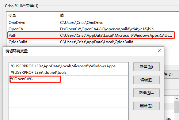

接下来为了后续程序直接可以运行,无需拷贝相关dll,我们可以把路径做到运行时中:
这里不管是系统的还是用户的都可以,随便选择一个即可,我这里添加到用户的运行时:
新建用户变量:
并添加到用户运行时:
配置大功告成,这步的目的是无需拷贝dll到每个工程下,直接全局引用。

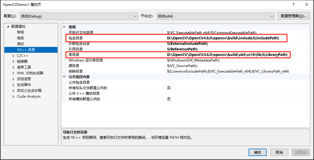

这里我们安装VS2022 C++来进行验证环境,创建新项目,选择“语言”为C++,平台为“Windows”,项目类型为“控制台”,然后选中“控制台应用”,项目名称自定义,位置自定义,然后点击“创建”即可。
然后进入工程后,名称上右键,打开属性,找到“VC++目录”设置如下:

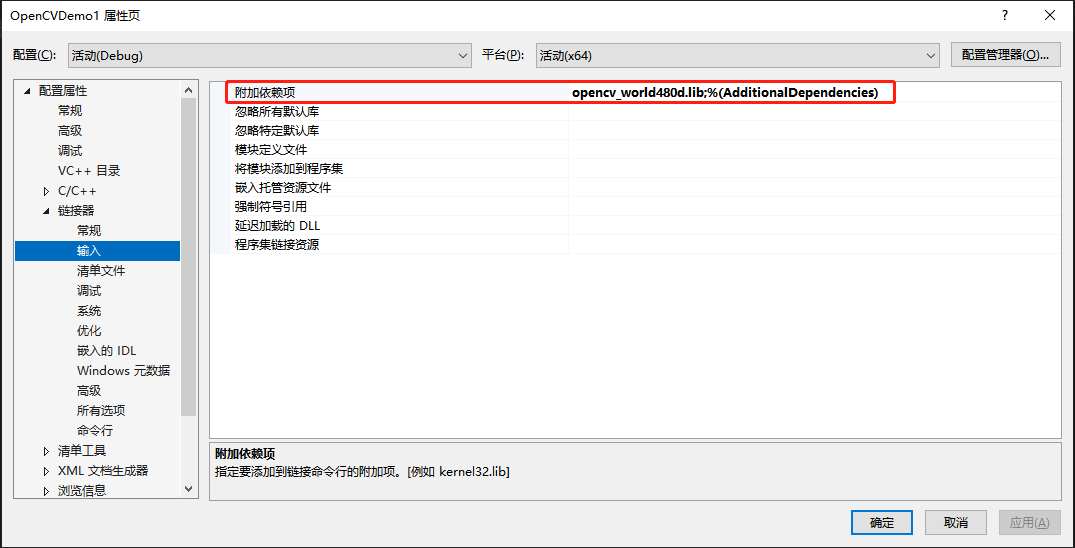

然后进入”链接器“->”输入“,附加依赖项,添加引用的符号库(导入库):
编译没有任何错误即可。

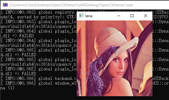

最后的效果如下:
加载的图片下载位置:https://www.51halcon.com/forum.php?mod=viewthread&tid=4631
