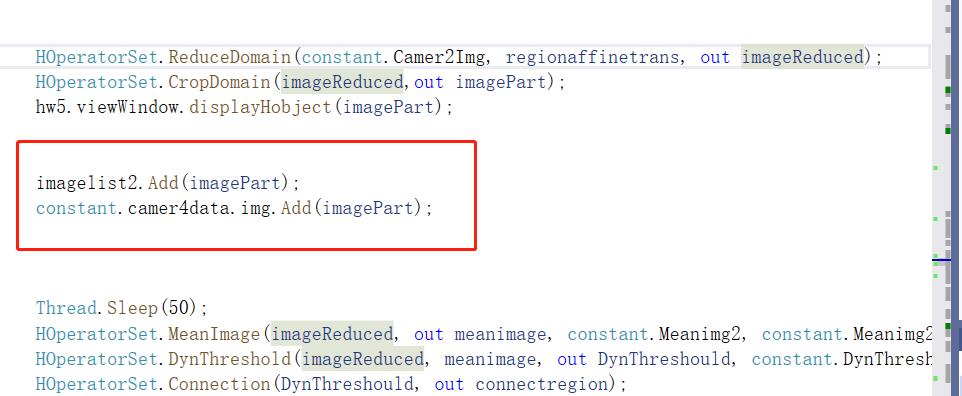

如图所示代码中采用reduce domin和Cropdomain对区域进行裁剪,存到一个集合中,然后将其显示到窗体中。
最终显示的图片是黑色的,但是最终是有结果显示的,图片正常,但是显示的时候就是黑图,有时候好的有时候坏的,还有另外一个线程同样的方法显示别的图片就是正常的。
这个会是哪里的问题?
ReduceDomin输入图片是正常的,区域也是正常的,得到的结果就是一个黑色的图片
代码
代码
界面显示
界面显示
Criss 发表于 2023-7-26 14:40:49 | 显示全部楼层
crop后的图像分辨率会发生变化,到窗口显示前用set_part设置下显示范围即可(估计是图像坐标与控件显示坐标不一致)。
 楼主| d5asdsadsa 发表于 2023-7-26 15:05:36 | 显示全部楼层
crop后的图像分辨率会发生变化,到窗口显示前用set_part设置下显示范围即可(估计是图像坐标与控件显示坐标 ...
解决了,多谢
