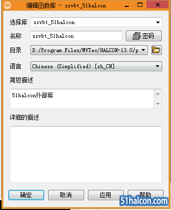

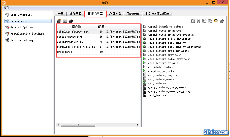

创建自己的函数库:
1. 点击上图做最大的那个红色框左上角那三个文件图标第一个文件图标;
注意:函数名称不可以以数字开头哦,尽量使用英文开头就可以了。比如51halcon开头就是错误的。

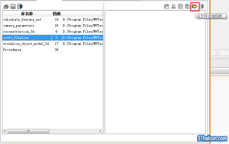

点击上图文件夹标志加入外部算子,然后点击第一幅图三个图标的第二个图标,保存即可。

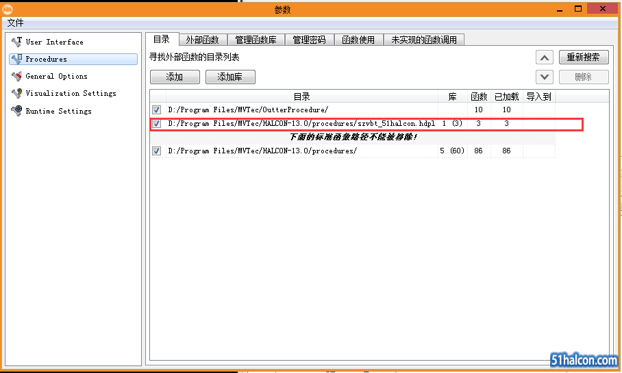

以后出现了很多外部函数在不同目录要一个个添加,太麻烦了,直接加入库函数,方便只需调用一个文件即可!

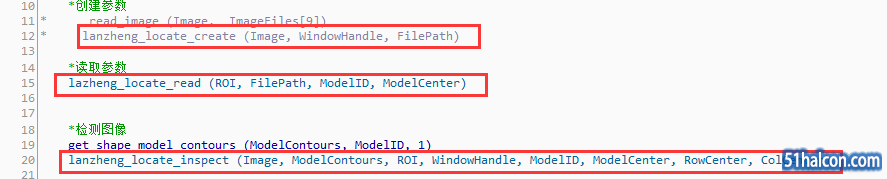

看看,工程中是不是可以直接使用啦
