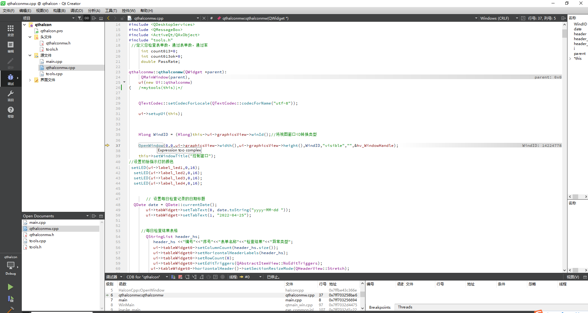

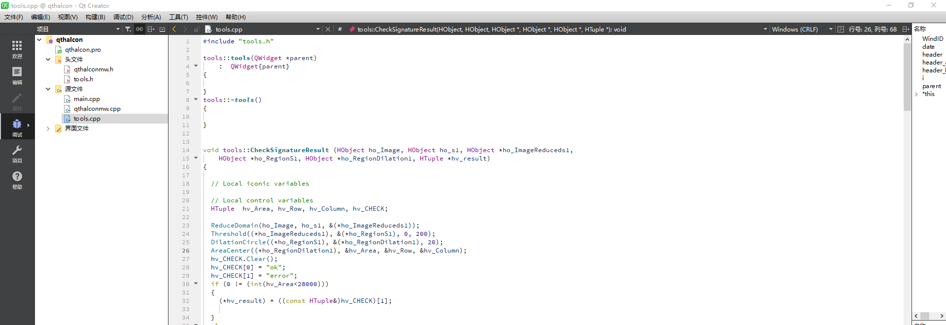

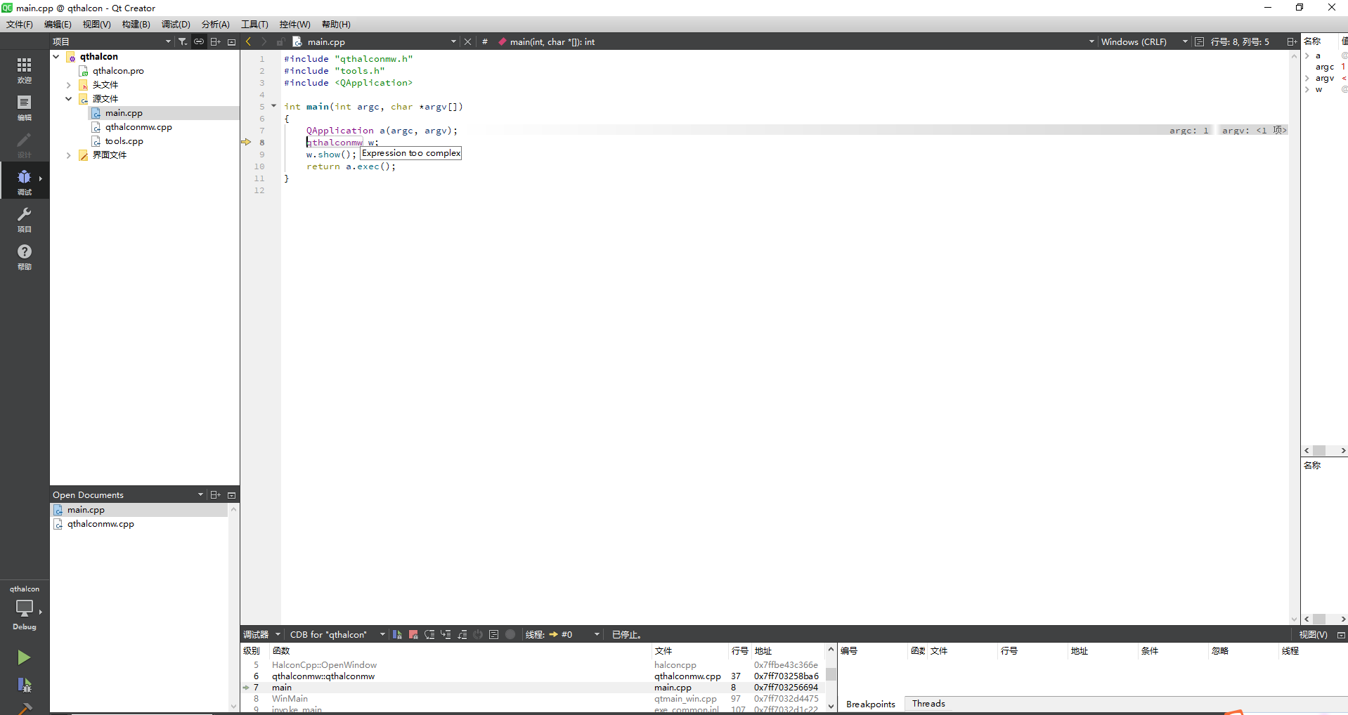

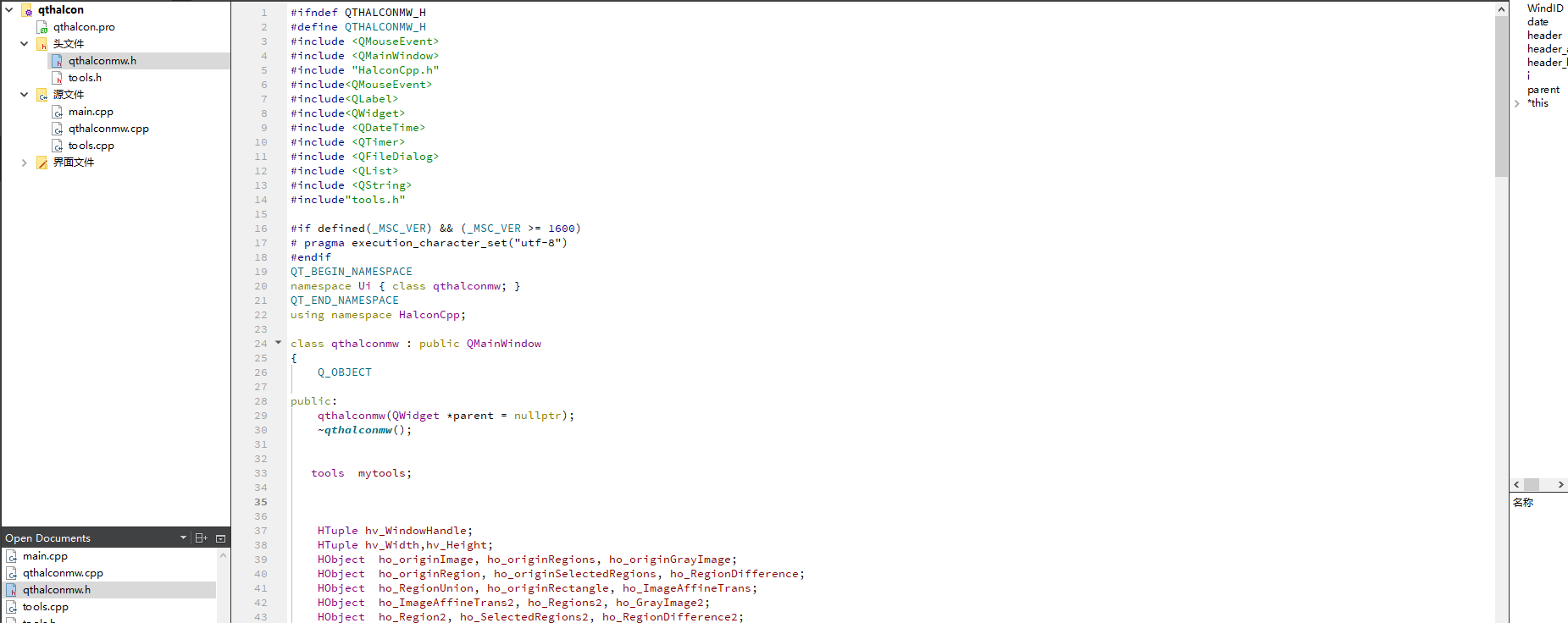

如图  之前程序是能正常运行 打开界面的。  后面我觉得mainwindow里函数太多,添加了个新类tools来转移自己封装的一些函数  结果debug时这行就报错了。感觉是调用函数时产生的问题,但找了半天也没搞懂。

去0564 发表于 2023-8-4 16:45:56 | 显示全部楼层
在报错的那行前面加CloseWindow(hv_WindowHandle);试一下,
QtCreate调试确实不太方便,windows环境不跨平台的话可以试试VS+QT,调试起来方便很多。

解决了 没有更新halcon许可证
